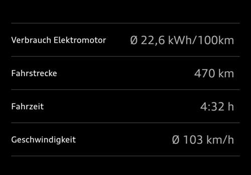

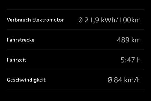

Ich hab neue Verbrauchswerte;-)
Freiburg - Kassel mit viel Stau und Regen (18 Grad), erst im letzten Drittel ging es ein bisschen flotter bis 150km/h.
Kassel - Freiburg sehr flüssig (bei 13 Grad, trocken), wenn möglich um 150, kurze Sprints auch bis 180 km/h.
Und der gesamt Durchschnittsverbrauch nach nun 4 Wochen und gut 3.600km mit vielen Langstrecken.
496880513
