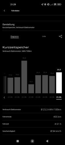

Heute Heilbronn - Leipzig (460km) mit dem Q6 quattro mit 21 Zoll Rädern und voll beladen (4 Personen + Urlaubsgepäck) gefahren.
Geschwindigkeit lag im Durchschnitt mit relativ viel Stadtverkehr am Anfang und am Ende (Parkplatzsuche, Ausladen am Hotel) bei 94km/h. Gefahren bin ich meist zwischen 130 und 150 km/h, zwischendurch immer mal wieder 170-180 km/h.
Die Außentemperatur lag die meiste Zeit im Bereich um 20°C, Klimatisierung permanent auf 22°C (Auto).
Ladestopp einmal bei Ionity nach ca. 280km für ca. 20min (von 37 auf 87 % aufgeladen).
Verbrauch lag bei 23,5 kWh, womit ich ganz zufrieden bin.
