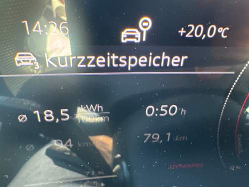

@RunnY gleiche Durchschnittsgeschwindigkeit aber nur auf Schweizer Autobahn. Trotzdem grossen Unterschied zum Verbrauch trotz 21“ und höheren Herbsttemperaturen. Strompedal macht viel aus…
2. Bild nach Ankunft in Zürich

So, die ersten 2000km im SQ6 mit 21" Felgen gefahren und die Verbrauchswerte verbessern sich allmählich. Heute ca. 200km am Stück gefahren unter folgenden Bedingungen. Ca. 80% Autobahn, ca. 10% Ausserorts und ca. 10% Innerorts. Keine grossen Steigungen, trocken, Temperatur ca. 16 Grad, wenig Verkehr. Ganze Strecke im Effizienz Modus, automatische Recuperation ausgeschaltet, auf der Autobahn nur im "Segelmodus", Ausserorts entweder segeln oder erste Recuperationsstufe, Innerorts meist erste oder zweite Recuperationsstufe, kurze Bergabfahrten im "B" Modus gefahren. Tempo auf Autobahn nie über 120, bei 100 bin ich 110 und bei 80 bin ich 90 gefahren. Ich fahre diese Strecke sehr oft im flotten Tempo mit einem A3 und der Zeitverlust heute mit dem SQ6 betrug nur ca. 10 Minuten. Der Durchschnittsverbrauch lag bei 18.8 kWh/100km. Wenn man sich mit dem Auto intensiver auseinandersetzt und auch die umfangreichen Möglichkeiten des Auto versteht und ausnutzt, so kann schon viel herausgeholt werden. Die ganze Fahrt war extrem entspannend, vor allem auch dank des sehr guten adaptiven Fahrassistenten. Kein Vergleich zur Fahrt im handgeschalteten A3.
