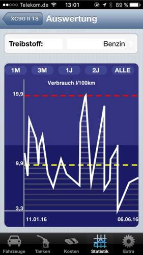

- Mein persönlicher Langstreckenverbrauch variiert sehr stark. Ich schau meistens NICHT auf den Verbrauch, wenn ich auf der Bahn bin und freie Strecke hab dominiert "ich will nach Hause" und das rechte Pedal wird dann kräftig genutzt. Wenn du meine Spritverbrauchskurve im Anhang anschaust, findest du wenige Ausreißer nach oben mit rund 14 bis 21 Litern. Die sind vom Monster hinterm T8 verursacht. Alles andere bewegt sich bis max. 12-13 Litern ohne Wohnwagen, da bin ich dann aber schon mit teilweise über 200 km/h unterwegs.

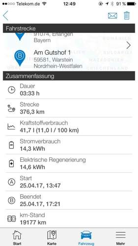

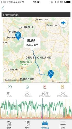

Ein schönes Beispiel auch als Screenshot: Ca. 3,5 Stunden für 376 km bei nervigem Verkehr - viel zähfließend, viel Gasgeben auf freien Stücken, viel Runterbremsen - wenns frei ist immer sofort wieder auf 170-180 km/h beschleunigt - alles andere als spritsparend gefahren. Trotzdem lag der Verbrauch bei "nur" 11 Litern.
