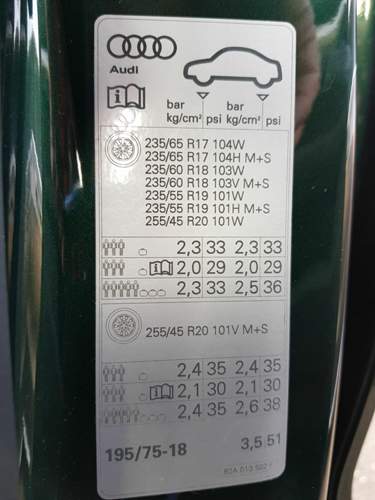

@strawanzaontheroad
Du hast nur noch die Möglichkeit mit dem Luftdruck was zu machen.
Versuche es mal mit dem niedrigsten der laut Aufkleber in der Tür erlaubt ist. Das sollte bei die vorn und hinten 2,3 Bar sein.
Wenn du Glück hast steht auch der Kompfort Luftdruck von 2,0 Bar mit auf dem Aufkleber, dann versuch den mal.
So sieht es bei mir aus, siehe Bild.
Gruß XF-650

Q5-reifendruck
Danke für den Tipp!
Das habe ich sofort nach dem Kauf gemacht und es hat auch eine leichte Verbesserung gebracht.

@XF-650 schrieb am 7. Februar 2020 um 19:58:47 Uhr:
@strawanzaontheroad
Gruß XF-650

- Fahren mit Komfortlufdruck laut Aufkleber und Sicherheitshinweisen
Generell, wenn man die meiste Zeit alleine unterwegs ist, dann trägt der höhere Normalluftdruck dazu bei, dass der Verschleiß nicht so groß ist, aber der Komfort leidet. Mehr Verschleiß in Kauf nehmen und den Komfortluftdruck fahren. Also ich bin mir sicher, dass man bei deinem Q5 schon noch etwas an Komfort herausbekommen kann.
