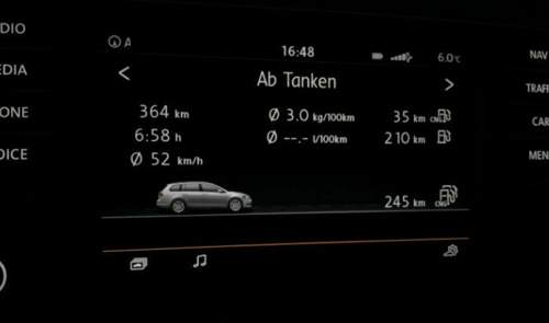

@steviewde schrieb am 27. August 2019 um 20:06:13 Uhr:
@IT-4U
Respekt!!
Ich arbeite dran 😉
Wie war das Fahrprofil? Vom Brenner immer nur bergab im Windschatten vom LKW 😁
Neee, ernsthaft und Spaß beiseite.
Ich quäle mich gerade bei 3,0kg im "Landstraßen-Modus", max. Tempo 90 (GPS), viel rollen lassen und kaum bremsen.
Danke und Gruß
der "Stevie"
... so, ein hartes Stück Arbeit liegt hinter mir 😉
Trotz Stadt und Stau hab ich es auf 3.0l kg/100km geschafft.
Munter bleiben
der "Stevie"
Drei-null
@Stevie Respekt! Mein Rekord liegt bei 2,7kg, allerdings nur 80km über Land, ohne Stau bei warmem Motor.
Auf meinem Arbeitsweg 20km, halb Stadt, halb Land mit Kaltstart sind es immer exakt 3,5kg, aber sobald mal ein bisschen Berufsverkehr dazu kommt, schnellt es gleich auf 4kg hoch. Ich hab den 1.5 ST TGI.
