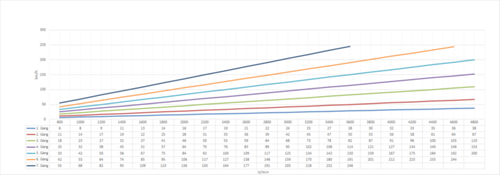

Für die, die wissen wollen wie hoch der Motor in welchem Gang bei einer bestimmten Geschwindigkeit dreht, ist vllt der erste Anhang interessant.

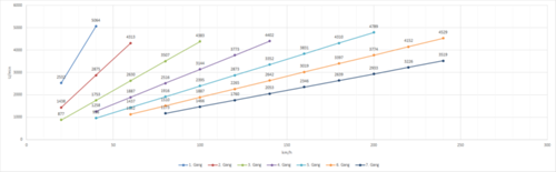

Für die, die wissen wollen wie schnell man in welchem Gang bei einer bestimmten Drehzahl fährt, ist vllt der zweite Anhang interessant.
Beide beziehen sich auf das DSG 7 im 190PS TDI Superb unter meiner Annahme der Antriebswellenverteilung:
Antriebswelle 1: Gänge 1, 4, 5, R
Antriebswelle 2: Gänge 2, 3, 6, 7
Wie ihr seht, die Gesamtübersetzungen passen mit meiner Annahme perfekt.
Superb-190tdi-dsg7-uebersetzung-drehzahl-abhaengig-von-geschwindigkeit
Superb-190tdi-dsg7-uebersetzung-geschwindigkeit-abhaengig-von-drehzahl
Das Verhältnis zwischen Motordrehzahl und Geschwindigkeit ist doch ausschließlich abhängig vom Verhältnis Getriebeeingang (Kurbelwelle) zu Getriebeausgang, also der Übersetzung. Erreicht wird das bekanntlich über verschiedene Größen von Zahnkranzpaaren.
Die Verteilung der Zahnkranzpaare auf die Wellen im Inneren des Getriebes hat auf dieses Verhältnis keinen Einfluss.
Wohl aber hat die Verteilung einen großen Einfluss darauf, was das Getriebe alles tun muss, um den nächsten Gang einlegen zu können. Wenn dieselbe Welle zwei benachbarte Gänge beheimatet, klappt das berühmte "Voreinlegen" des nächsten Ganges nicht (Voreinlegen = Verbindung herstellen zwischen nächstem Zahnkranz und der Welle, deren Kupplung geöffnet ist, mit der also derzeit kein Kraftschluss vorliegt).
Zusammengefasst:
Man kann mMn nicht von den beobachteten Drehzahlen auf die Getriebeanordnung rückfolgern - ich glaube, das ist (d)ein logischer Fehler. 🙂
Ich bin aber auch kein Getriebekonstrukteur und habe mir das auch nur angelesen und ziehe nun logische Schlüsse aus diesem Wissen.
