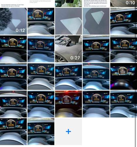

Bei mir ist es halt fast täglich. Hab jedes Mal ein Bild gemacht, falls sie es nicht glauben würden. Aber meine Werkstatt ist da echt sehr kulant. Die freuen sich wahrscheinlich eh drüber den fetten Stundenlohn reinzuholen 😁 192€/h. Krank..
Ein Teil meiner Sammlung 😁 da hab ich dann angefangen es zu fotografieren.
Sogar zwei mal Fernlicht Assistent dabei 😛
Mittlerweile auch 2 - 3mal pro Woche, bin aber nächsten Monat zur Inspektion und werde jetzt darauf bestehen das neue Streuscheiben eingesetzt werden. Der Fehler war ja auch schon Nachweislich wo noch Neuwagengarantie bestand aber es wurde immer nur gereinigt mehr nicht.
Respekt. Nicht nur eine tolle Dokumentation von Fehlermeldungen sondern auch der Beweis, dass die frau beim Putzen auch großes Augenmerk auf den „Rücken“ der Lenksäule legt 😉 ein Ort an dem man erkennt wie oberflächlich jemand putzt :-p
