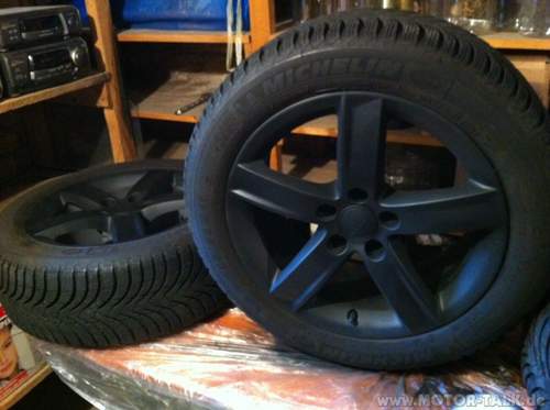

nachdem ich ja die mittelkonsole gedipt habe, habe ich das ganze jetzt auch mit meinen winterreifen gemacht.
so richtig zufrieden bin ich nicht irgendwie.
ich komme bei meinen 4 17 zoll felgen mit vier dosen überhaupt nicht hin.
ich brauche da schon 6-7 dosen.
v.a. weil es ja auch gleichmäßig ausschauen soll und dort wo ich die karten reinstecke immernoch das silber durchscheint. da muss ich um die umrandung öfters drübergehen, dass das dann auch gut ausschaut, weil es genau an der kante zum gummi ist.
auch das innenbett soll ja schön schwarz sein.
ab und an spetzt die dose dann etwas und schwupps hat man einen nicht so schönen fleck.
bei kleineren objekten gelingt einem das irgendwie etwas besser.

Ein bekannter hat das auch gemacht. Nun hat er neue Reifen drauf bekommen auf die Felgen.
Durch die reifenabziehmaschine ist der ganze lack "Gummi" wieder abgegangen an den ecken. Sieht nicht schön aus...
Die Reifen sollte man dann eben zur innenseite abmontieren!
hi,
also ich hab Heute mal eine meiner Felgen probiert, ging super, keine Nasen oder sowa, habe aberauch nich wie geschrieben eine, sondern etwa 1 1/2 Dosen gebraucht für innen und aussen bei 17 Zoll Felgen.
Muss nur noch den Deckel machen, hab das Rad nur mal daneben gestellt
aber du kannst die ganzen stellen wieder aufsprühen und dass sieht aus wie vorher,du musst nur die paar fetzen abreißen die abstehen damit die wieder glatt sind

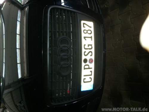

Hey Leute. .habe meine Felgen und den kühlergrill gedippt.. ist aber nicht sehr schön geworden. Es sieht so aus als ob der kühlergrill angekokelt ist, keine glatte Oberfläche auch teilweise bei den Felgen.als ob sprühnebel drauf ist. Die ersten Schichten waren ok aber dann fings an auch wo es nass war konnte man es schon erkennen. Was hab ich falsch gemacht? ?? Kann ich jetzt einfach noch paar schichten draufsprühen wirds dann besser oder alles abkratzen? ? Bin für jede Antwort dankbar 😉
