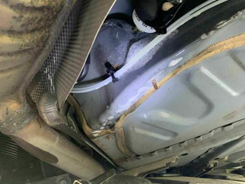

kurzes Update über die serienmäßige Airmatic in meinem alten Pampersbomber...
Für 1100€ beide Luftbälge getauscht, zwei Tage später hängt er wieder auf 62cm...
Wieder auf Tauchstation, dieses mal mit Lecksuchspray und Undichtigkeiten in den weißen Hartplastikschläuchen gefunden. Sehr unüblich eigentlich, oder?
Nur für mich zum Verständnis, die serienmäßige HeckAirmatic hat nur einen Luftkompressor hinten neben dem Endtopf für beide Luftbälge oder?
Wushu
