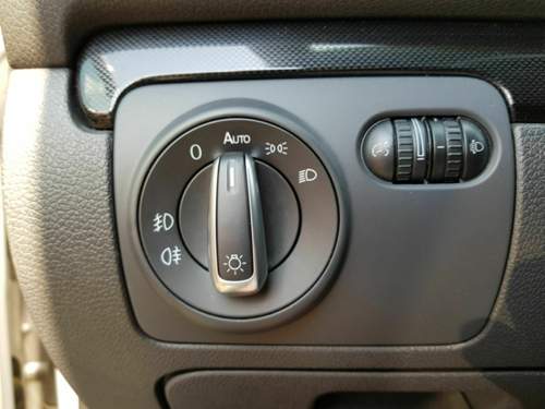

Also mein Golf benötigt die EL1 Variante. Hab ich schon nachgeschaut. In diesem Fall geht coming home halt nicht über das Abblendlicht. Stört mich aber nicht, da ich es eh nicht will und zum anderen habe ich den Schalter eines anderen Anbieters bestellt, welcher zusätzliche Anschlusskabel im Lieferumfang hat, mit denen dann die Abblendlichter angesteuert werden (wer es halt möchte). Werde mein Erfahrungen hier teilen sobald ich den Schalter erhalte. Ich will vor allem, dass das System zuverlässig arbeitet und dass das Tagfahrlicht funktioniert.
dann teile mal deine Erfahrung mit nem Video Danke

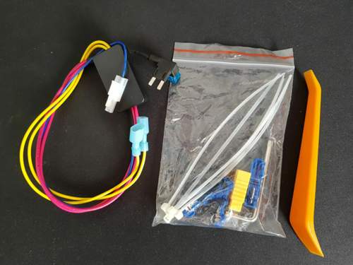

So, kurzes update:
Hab mein Schalter erhalten und unkompliziert innerhalb von 5min im Auto installiert. Allerdings werde ich immer noch nicht warm mit der Position des Lichtsensors. Denke da werd ich mich nochmal ran machen.
Bisher bin ich sehr begeistert von dem Set. Allerdings muss man etwas Einstellungsarbeit investieren. Ich hab mein Handy über die App mit dem Schalter verbunden und habe mir live die Helligkeitswerte ausgeben lassen (s. Screenshot App). Bin dann zwei oder drei mal durch eine Unterführung (etwa 70m) durch und hab mir angeschaut wie "dunkel" es am Tage dort ist. War für mich der beste Anhaltspunkt, da andere Fahrzeuge mit Lichtsensor dort immer das Licht einschalten.
Direkt umgestellt habe ich auch, dass bevor das Abblendlicht angeht, das Standlicht angeht. Weiß nicht wofür es gut sein soll mit Standlicht bei einem bestimmten Helligkeitswert zu fahren. Jetzt geht entweder das Tagfahrlicht oder Abblendlicht mit Standlichtbirnen zusammen an.
Die coming/leaving home Funktion habe ich deaktiviert und den entsprechenden Kabelstatz (s. Bild) für das Abblendlicht nicht eingebaut.

Hey,
hab den Lichtsensor seit Mai 2018 im Einsatz, funktioniert soweit noch gut. Hab aber den kleinen Helligkeitssensor etwas mehr in richtig A-Säule, weg von der Windschutzscheibe positioniert. Da ich in den Sommermonaten das Problem hatte, dass sich der Sensor durch die Sonneneinstrahlung erwärmt (bzw. irgendwie sensibler wird) und dann das Licht einschaltet, wenn nur der Schatten von einem Baum auf den Sensor fällt.
Die coming-home und leaving-home Funktion nutze ich auch nicht, dann piept ständig das Auto wenn man die Tür öffnet und das Licht an ist, so als hätte man vergessen das Licht aus zumachen.
Würde mir den Sensor aber immer wieder einbauen, aber nur die Version mit Bluetooth, damit man die Sensorwerte selbst einstellen kann.
