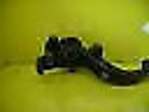

Phaeton 5.0 V10 TDI mit Brembo Feststättel ja aber dann müssen andere Achsschenkel rein wegen der Befestigung.
Oha
Full HD Bilder
Andere habe ich auf die Schnelle nicht gefunden.
