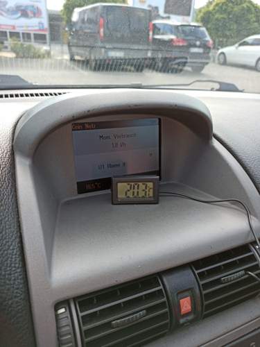

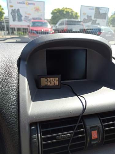

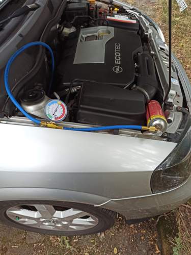

Kurze Einleitung: Ich hatte meinen Astra Cabrio erst kürzlich erworben und die Klima (eigentlich nicht nötig) funktionierte nicht.
Nachdem ich unter anderem auf diesen Tread zum Thema gestossen bin, habe ich mich entschlossen, es auch einmal mit Multigas vom Baumarkt zu probieren.
Nachdem ich mir die dafür notwendigen Teile besorgt habe, ging es los.
Die Klimaanlage wird normalerweise mit 700gr. 134a befüllt, dass wäre nach der 1/3 Umrechnung 233gr. Multigas.
Ich habe dann langsam bei stehendem Motor und ausgeschalteter Klima 150gr. eingefüllt. (Es war vorher KEIN Druck auf der ND-Seite)
Da zeigte das Manometer 35PSI an.
Dann Motor und Klima eingeschaltet (Klima und Lüfter liefen ohne besondere Geräusche)
Dann wollte ich den Rest der 233gr. einfüllen und dabei habe ich das Ventil zu weit und zu schnell geöffnet - der gesamte Inhalt der Dose 335gr. war dann in der Anlage...
Klima funktioniert, Lüfter drehen sich sporadisch (Intervall), nur die Kühlleistung ist meiner Meinung nach mau.
Das Manometer zeigt jetzt 40PSI an, schaltet man die Klima aus (Motor läuft), steigt der Wert bis 75PSI und pendelt sich da ein.
Anbei ein paar Fotos zur Untermauerung meines Beitrages.
Die Temperatur habe ich vor der Befüllung an den Luftaustrittsdüsen gemessen und nach der Befüllung und einer kurzen Probefahrt.
Vor-der-befuellung
10min-nach-klimastart
Nachfuellung-lfd-motor
+2

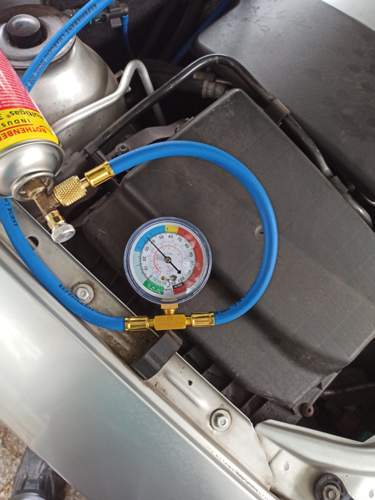

Fehler die gemacht wurden:
1.Das Restgas R134a nicht abgesaugt,daher ist es schwierig
die korekte Gesammt Füllmenge zu bestimmen.
2.Bei ausgeschalteter Klimaanlage Multigas 300 auf der
Niederdruckseite eingefüllt.
3.Die errechnete Füllmenge ist etwas zu hoch 700gr.134a
sind 700 x 0,3 = 210g Multigas, wen die Anlage komplett
leer ist.
An Hand des jetzt abzulesenden Druckes (Niederdruckseite bei
laufender Klimaanlage) und in anbetracht der Lage, das da eine
ganze Dose Multigas 300 drin ist, kann die Restmenge von R134a
völlig außer acht gelassen werden. Die Anlage hatte höchstenfalls
noch einen Ruhedruck von max. 2 bar. Die Anlage war leer.
Die 150g hätten gereicht, bei einen Druck von 32 PSI um die Klima
arbeiten zu lassen. Ganz korrekt wäre sie mit 180g gelaufen plus
den vermutlichen kleinen Rest R134a. Zur Erklärung auch wen die
Anlage in einer Werkstatt abgesaut wurde ist da noch ein kleiner
Rest drin. Technisch ist das auch gar nicht anders machbar. Deshalb
mein Tip etwas Druck ablassen.
Druckablassen: Alles bei ausgeschaltner Klimaanlage und Motor aus.
Manometer am Neiederdruckanschluß anschließen bei geschlossenen
Dosenventil. Da sollten bei Überfüllung jetzt so ungefähr
80 PSI angezeigt werden. Handschuhe aufsetzen und das Hochdruckventil
ganz vorsichtig kurz offnen. Ablassen bid ca 68 PSI.
Die Umgebungsthemperatur sollte 20 °c sein, ist auch wichtig.
Rest R134a ist nicht vorhanden... Ist das jetzt zu viel Druck? Du kannst bedenkenlos etwas ablassen wenn zu viel Druck. Dann würde ich nochmal die Werte aufnehmen und eventuell ist die Kühlleistung besser.
Danke für die ausführliche Beschreibung.
"Manometer am Neiederdruckanschluß anschließen bei geschlossenen
Dosenventil. Da sollten bei Überfüllung jetzt so ungefähr 80 PSI angezeigt werden. Handschuhe aufsetzen und das Hochdruckventil ganz vorsichtig kurz offnen. Ablassen bid ca 68 PSI.
Die Umgebungsthemperatur sollte 20 °c sein, ist auch wichtig."

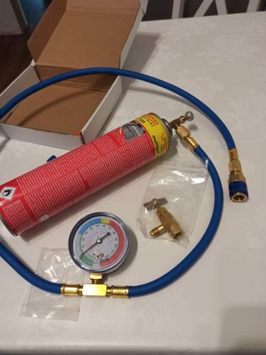

Ich habe die leere Dose noch, macht es Sinn, die dabei anzuschließen ?
Um kontrolliert Gas abzulassen würde ich es machen. Musst am Verbindung öffnen oder den originalen Hahn nehmen .
Das hier habe ich zur Verfügung - Dose ist leer...
Img-20220709
Die Dose wird vermutlich nicht ausreichen, man bekommt das Kältemittel ja nicht mehr flüssig aus der Anlage.

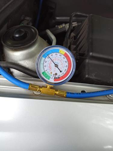

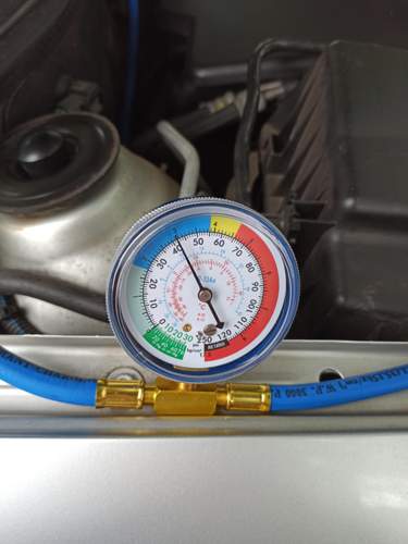

Kleiner Zwischenbericht:
Das Auto und die Klima hat mich nun etwas ratlos gemacht.
Außentemperatur 21°
Ich habe bei stehendem Motor und ausgeschalteter Klima das "Schätzeisen" angeschlossen - 42PSI
Dann Motor und Klima an - 32PSI, Lüfter laufen in Intervallen, Klima kühlt mäßig bis Lau, keine ungewöhnlichen Geräusche.
Dann Klima aus, Motor an - 61PSI.
Hmmm - habe ich jetzt zu viel oder zu wenig in der Anlage ???
Übrigens, mein Test (Erstbefüllung) mit dem Multigas ist jetzt genau eine Woche her also scheint zumindest keine größere Undichtigkeit vorhanden zu sein...
Motor-an-klima-aus
Motor-und-klima-an
Anschluss-motor-klima-aus
So wie ich das jetzt aus der Ferne nur vermuten kann, hast Du bis jetzt noch nichts abgelassen. Wen vor einer Woche eine ganze Dose eingelassen wurde ist wohl schon über die Hälfte durch ein Leck verlorenggangen. Ohne den Druck der Hochdruckseite, kann ich das nur vermuten. Fasse mal die Klimaleitungen hinter dem Kompressor an. Die Eine muß Kalt sein und die Andre Heiß, wen das so ist dürfte der Kompressor ganz sein und arbeiten. Vorsicht mit den Fingern im Motorraum, da läuft vorn am Verdichter der Rippenrimen und vorn am Kühler die Lüfter. Das die Lüfter in Intervallen laufen gefällt mir gar nicht. Das heißt nämlich das die Klima kurz anläuft und wieder wegen ein Problem abschaltet. Vermutich wegen Unterfüllung. die Klima hat irgentwo ein Leck. Schau dir mal den Kondensator vorn an der Front ganz genau an, falls Lecksuchmittel im System war, müße man das Leck irgent wo sehen können.
Grünliche Stelle suchen, könnte auch wo anders sein z.B. Welle des Kompressors.
Nachtrag: hoffentlich verwirrt das jetzt nicht. Wen man die Klima ausschaltet dauert es eine ganze Weile, bis ein Druck ausgleich zwischen Hoch und Niederdruck geschied. In seltenen Fällen könnte auch das Expansionsventil nicht korrekt arbeiten. Vieleicht hilft dir diese Seite etwas weiter.
http://update.carat-gruppe.de/tp/PROFI-TIPPS/cool2.html
