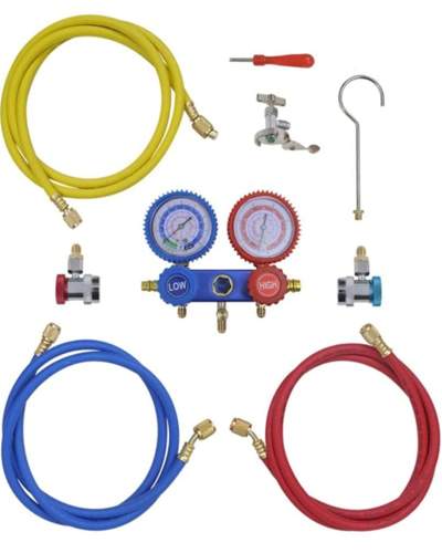

Mit der Monteurhilfe ist sicher das hier gemeint:
Monteurhilfe, um die 50€
....und wenn ich mich hierfür entscheiden würde (eigentlich wollte ich nicht soviel investieren) habe ich das Problem wie genau ich vorgehen muss....
Komplettset
Ich würde einfach weiter Multi-Gas ablassen, da der Druck viel zu hoch ist und egal ob mit oder ohne Dose,

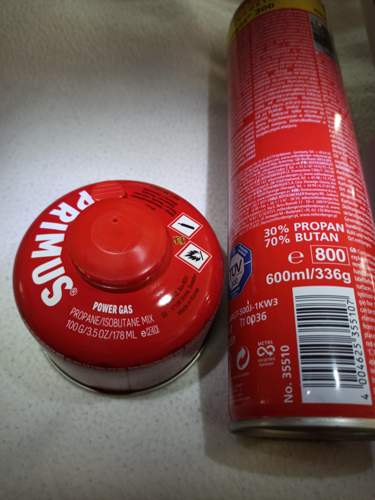

Die Feuerzeug-Pulle hat genau die richtige Menge 300ml das sind in etwa 170g passt genau für Golf 4,5
als Ersatz von R134a = 525g .

Ist eigentlich das Primus Gas auch geeignet ? - davon habe ich noch 2 kleine Kartuschen...
Img-20220724
Die kleine Kartusche geht auch von der Füllmenge Ideal. Ich hoffe du hast dafur ein passendes Ventil. Einfüllen in den Niederdruckanschluß bei laufender Klima, da der Druck denn so um die 2 Bar liegt. Niederdruckventil Anschluß und Ventil an der Kartusche gleichzeitig draufstecken Ventil öffnen sonst drückt es das Öl sonsterwo hin.
