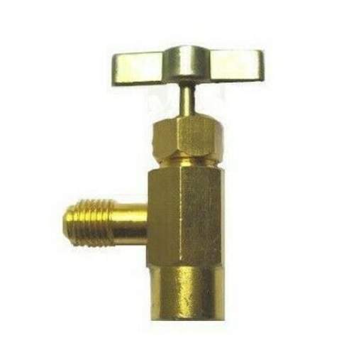

Beschreibung: Ventilöffner für Kältemittel R600a Gewinde 7/16" auf 1/4" SAE
Zur Druckprüfung eignet sich nebst Stickstoff auch CO² oder Argon vom Schweißgerät dazu braucht man den Adapter:
W21.8 to 1/4'' SAE Rechtsgewinde
Aber Achtung ohne Druckminderer sollte das Ventil zärtlich geöffnet werden...auf den Flaschen sind um die 300 Bar.
Kältemittel füllen immer über den Niederdruckanschluss. Bei Komponententausch wie Kondensator macht es Sinn etwas PAG Öl in den Kreislauf zu geben um fehlende Mengen auszugleichen. Das geht mit so einer Spritze:

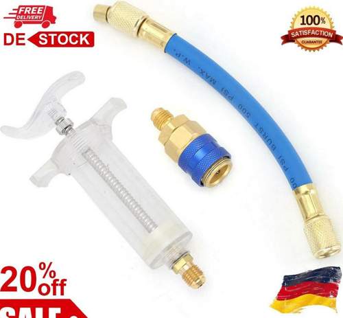

https://www.ebay.de/itm/384463630605?...
Beschreibung: 30ml~Spritze Für Klimaanlage Öl Flüssigkeitsrohr Einspritzdüse Ein / C R134a DHL
Sollte unter Vakuum dazugegeben werden. Gibt auch PAG Öl mit UV Indikator oder Indikator separat dazugeben...erleichtert die Fehlersuche.

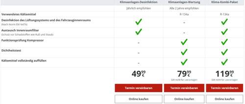

Genau, ich frag mich auch schon wo man solche Preise bekommt. Denn dann würde ich sofort dort hinfahren.
Auch wenn ich mit 450g beileibe nicht auskäme sondern das 3-fache bräuchte.
Aber mit Stickstofftest wären mir die 160€ das locker wert.
Also, wo bekommt man diesen Preis?
Selbst beim Kumpel zum Speziselbstkostenpreis musste ich schon vor 4 Jahren über 150€ hinlegen.
Wobei man das ja auch in Relation sehen sollte.
200 Euro sind nicht wenig, aber bei den gesammelten Kosten die Besitz und Betrieb eines Kfzs verschlingen geht's dennoch unter.
Daher würde ich persönlich, selbst wenn's technisch funktioniert, von so Spielereien absehen.
@KapitaenLueck schrieb am 28. Juni 2022 um 09:46:23 Uhr:
Polen und bis 100km Umland sind Stundenpreise bei 50-60€ der Freien Werken vollkommen normal , denn in Polen sind sie teilweise zwischen 39€ und 49€
Bekannter hat das aber in FFB und Memmingen auch schon so bekommen.
Dazu kommt, das eine Gasbuttel a 12kg Kältemittel ja nun wirklich nur 272,51 € kostet .
Also 0,0218€ je Gramm....
46cent je Gramm sind also schon das 2090fache des Einkaufspreises .... vielleicht einfach mal mit euren Werken reden. Festpreise hat niemand , und gerade bei Flüssigkeiten wie Öl , Kältemittel , Wischwasser und co machen alle Mondpreise.
Mund Aufmachen und faire Materialpreise besprechen.
Wenn ihr euch mehr als 150€ abknöppen lasst seit ihr doch selbst schuld.
Selbst im Mediamarkt kann man nen Fernseher verhandeln , der Preis der dranne steht ist nur ein Vorschlag 😉
Super, du kannst doch Polen nicht mit Deutschland bei Preisen vergleichen.
Hier kostet das r134a schon für 450g mehr als du für alles bezahlt hast.
Warum das so ist muss du mal die Händler fragen. Ich weiß es auch nicht. >Ich weiß nur das es in D schon im Einkauf für die Werkstätten so sau teuer ist.
@das-markus schrieb am 28. Juni 2022 um 09:33:22 Uhr:
@ciwa schrieb am 27. Juni 2022 um 22:32:38 Uhr:
Ach und 55 Euro für einen Klimaservice gibts im schönen Franken seit Jahren nicht mehr.....Geschweige denn mit Stickstoff Druckprüfung und PAG Öl bei selbst gewechseltem Kondensator 🙂 🙂 🙂
Selbst in Ostdeutschland sind das unrealistische Preise.
Ab Faktor 2x bis 3x gehts los.
Für einen Klimaservice? Mein letzter hat 70 Euro gekostet.
Wo, auch in Polen.
Leute, haut die Nationalitäten hier nicht durcheinander. In D gelten nicht nur für sowas andere Preise.
@Foxhunter schrieb am 28. Juni 2022 um 12:42:37 Uhr:
Ich habe lange keinen Klimaservice mehr machen lassen.
Aber ich habe eben gesehen, dass der Service doch wieder erschwinglich ist. (vor 2-3 Jahren sind die Preise mal explodiert)
https://www.atu.de/.../klimaanlage-auto.html?...
Tatsächlich bietet sowas ATU für 79EUR an.
Das heißt jetzt nicht dass man deswegen zu ATU muss...

Ich bin seit Jahren mit allen unseren Autos bei einer freien Werkstatt hier im Ort. Der Preis ist dort von 59 auf mittlerweile besagte 70 Euro gestiegen. Dabei war es bislang immer egal mit welchem Auto ich da war.
-Wie viel musst immer nachgefüllt werden.
ATU wird mit Sicherheit nicht meine 1,3 KG komplett einfüllen für den Preis und auch nicht für 70.
Aber ich treff meinen Kumpel am WE, dann frag ich den mal ob das günstiger wurde.
@KapitaenLueck schrieb am 28. Juni 2022 um 16:33:54 Uhr:
Wenn die Anlage komplett leer ist gilt das nicht. Steht auch im Kleingedruckten. Denn dann muss laut Gesetz erst geprüft werden warum leer und evtl. Undichtigkeiten beseitigt werden. Gibt aber auch Mechaniker, die interessiert das nicht und die füllen trotzdem auf.
Beim normalen Klimaservice ist es aber egal, wieviel rein muss. Das ist ein Pauschalpreis. Habe übrigens letztes Jahr bei Euromaster Golf4 und Benz W220 auffüllen lassen. Für beide Autos jeweils 59 Euro.
Ok, vielleicht wirklich wieder günstiger geworden.
Ich werde es am WE ja hören.
