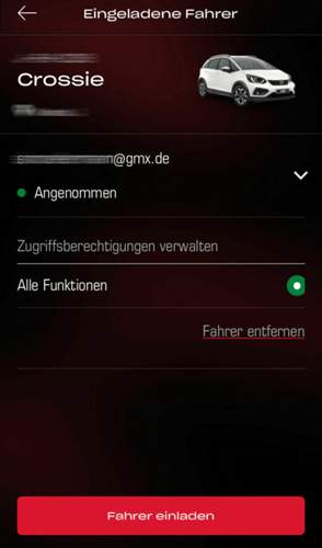

Meine Frau und ich nutzen gemeinsam den Crossie. Deshalb empfinde ich es ganz normal, dass beide die Vorteile der App genießen sollten. Das klappt leider nicht so wie ich es mir vorgestellt hatte. Obwohl ich als Hauptfahrer Zugriffsberechtigungen für alle Funktionen erteilt habe, werden die Fahrten und die damit verbundenen Daten, wie Verbrauch, zurückgelegte Kilometer und Fahrerpunkte bei meiner Frau nicht angezeigt. Letzteres ist meiner Meinung nach ein Kapitel für sich. Der Standort des Fahrzeuges wird angezeigt und eine Wegbeschreibung dorthin wird ausgelöst. Hupe und Verriegelung funktionieren nicht, aber der Status der Verriegelung wird angezeigt. Ich spreche dabei immer vom Smartphone meiner Frau. Wir verwenden beide ein iPhone älterer Bauart mit iOS14. Der grüne Punkt für die Freigabe der Funktionen (siehe Foto) ist allerdings bei mir kein Schalter. Bei Berührung des Punktes wird er Grau um sofort wieder zur ursprünglichen Farbe zurück zu kehren.
Ich hatte diesbezüglich den Kontakt zum HONDA Connected Services Support gesucht. Die Dame von der "Fachabteilung" hat mir dazu folgendes geschrieben:
"CAS-847820 Zugangsrecht alle Funktionen für weitere Fahrer CRM:0586000118
Vielen Dank, dass Sie sich an das Support-Team für Connected Services gewandt haben. Mein Name ist Leonie und gerne stehe ich Ihnen zur Seite. Eingeladene Fahrer können alle relevanten Vorteile der App nutzen, außer Funktionen, die Zugriff auf das Konto des Hauptfahrers benötigen. Wir danken vielmals für Ihr Verständnis. Bei Zukünftigen Anliegen, stehen wir Ihnen gerne wieder zur Verfügung."
Was HONDA unter relevante Vorteile versteht, bleibt schleierhaft.
In den FAQ findet man immerhin das folgende:
"Kategorie: dieapp14
Wenn Sie einen Fahrer einladen, haben Sie die Möglichkeit, ihm das Zugangsrecht „Alle Fahrzeugfunktionen“ zu gewähren. Kontoeinstellungen wie „Fahrzeugmanagement“, „Abonnements“ und „Regelmäßige Bestätigung der Eigentumsverhältnisse“ bleiben ausschließlich für den Fahrzeugeigentümer verfügbar." Zitat Ende
Was versteht Honda unter Fahrzeugmanagement? Es bleiben viele offene Fragen!
