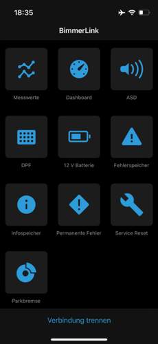

@cikoBln schrieb am 19. Oktober 2022 um 14:48:40 Uhr:
Ich habe BimmerLink da wird es mir garnicht angezeigt
Anbei ein Screenshot wie es aussehen sollte.
iOS, M440d
Version 4.4 (10278)
EDIT: Mit welchem Adapter verbindest Du Dich? Bei BimmerCode weiß ich dass Du nicht mit jedem Adapter reinkommst, gerade der BDC soll da wählerisch sein.
Ich benutze MHD black
.jpg
Ich benutze Vgate ICar Pro Bluetooth
