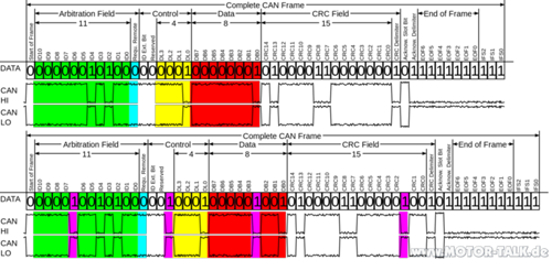

Nur so kurz am Rande, viele Mechatroniker vertrauen mittlerweile neben dem Diagnosegerät auch auf ihr Osziloskop, denn viele Fehler lassen sich nur damit über den CANBus ausfindig machen.
Mit dem Oszilloskop siehst du auf dem CAN nicht wie der Sensor arbeitet. Der CAN-Bus ist ein eigenes selbständiges digitales Kommunikationssystem. Was du meinst ist sicher wie es auch über VCDS möglich ist, den Sensor über das Steuergerät abfragen welche digitalen oder analoge Werte ausgegeben werden.
@GTI7-PP-BP: Du kannst mit dem Oszilloskop auch die "Form" des Signals sehen, sprich kommt es sauber an, kommt es mit zu wenig Spannung an, sind Störungen dabei usw. Mein Oszi kann den CANBus auch decodieren, sodass man noch genauer schaun kann. Das siehst du meines Wissens nicht mit dem VCDS.
Wonni
Das Oszilloskop kann den CAN-Bus decodieren? Was gibt es da zu decodieren? Das ist ein High Low Signal und man kann nur über die Adressen die Teilnehmer abfragen. Über einen CAN-Bus Analyser kann man die Qualität des CAN-Bus messen (Fehlerframe, Spannungspegel, etc.). Meinst du vielleicht das man mit einen Oszilloskop erkennen kann ob ein Teilnehmer den Bus stört und somit Fehlerframes sendet.
Can-frame-mit-pegeln-mit-stuffbits-svg
Zum Beispiel. :-)
Um die Signale auf dem CanBus zu decodieren brauchts eher einen Logic-Analyser mit einem Oszi siehst du High/Low Zustände
