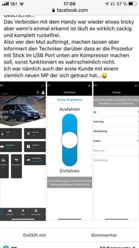

Mit der aktualisierten APP ist das Reconnect erheblich besser, der blöde Zwischenschritt des Anwählens entfällt komplett, verbindet immer sofort und beginnt die Daten zu laden (was schneller gehen könnte).
Erst nach längerer off Zeit kommt die Sicherheitsabfrage „... nicht ablenken lassen...“.
Ansonsten hat sich aus meiner Sicht an der Funktionalität nichts verändert.
Ich bin froh überhaupt wieder eine Verbindung zwischen APP und Fahrzeug zu haben, was seit Ende letzten Jahres nicht mehr funktionierte, und gespannt auf das Update der Headunit und die nächsten Schritte in der APP Bedienung.

PS: die Bilder eines Facebook Beitrages hat mir ein Kumpel weitergeleitet...
.jpg
Cool! Dann werde ich auch kurzfristig einen Termin machen! Danke 911-50 für die Info! Ich wünsche euch einen schönen Fußballabend!

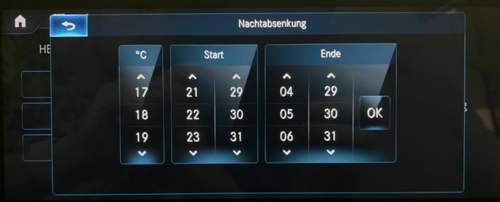

Servus, ich habe gerade das MBAC Headunit Update installiert bekommen. Kann noch nicht viel dazu sagen. iOS App ließ sich problemlos verbinden. Ganz wichtig: Nicht vergessen, vor dem Verbinden unbedingt das alte MBAC auf dem Phone aus Einstellungen > Bluetooth / Meine Geräte zu entfernen, sonst gehts nicht.
Hier noch ein paar Bilder der neuen Nachtabsenkung der Standheizung.
Aufstelldach per App betätigen ist zudem ziemlich cool. Bedienung per Touchpad geht auch gut. Viele Grüße!
