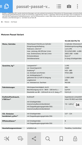

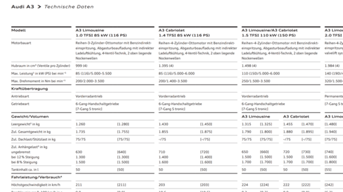

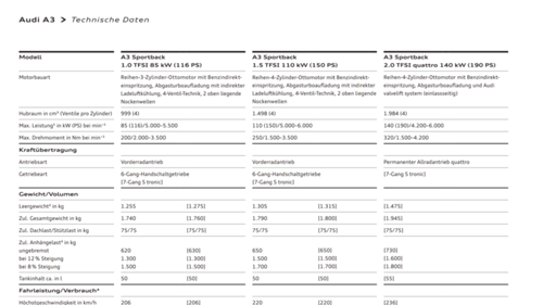

Habe dir mal paar Fotos angehangen, einfach damit du siehst wie die gewichte der einzelnen Pkw sind.
A3 SB 1305kg
A3 Limo 1315kg
B8 Limo 1367kg
B8 Kombi 1395kg.
Wenn man jetzt von A3 und B8 spricht im Vergleich, dazu einfach die Stückzahlen als Bezugspunkt nimmt, vergleicht man einen A3 SB mit einen B8 Kombi, die Limo ist bei beiden Modellen von den Stückzahlen nicht nennenswert.
Also ist ein B8 mit 125ps dennoch 90kg schwerer als ein 150ps A3, wobei die Motoren weitestgehend gleich schwer sein sollten, eventuell würde der A3 mit dem 1,4l 125ps 5-15kg leichter sein.
In dem Prospekt vom Passat steht auch noch mal deutlich das die Leistung von 5000-6000 Umdrehungen konstant bei 125ps gehalten wird.
Für dich mal in Zahlen
92kw/5000rpm=175.72Nm
92kw/6000rpm=146,43Nm
