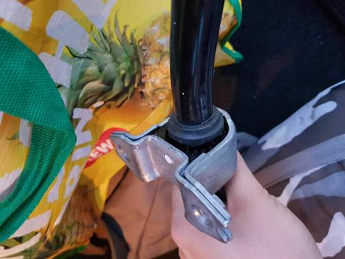

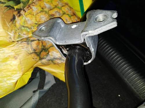

Guten Tag,
da es bei mir an der Vorderachse mächtig scheppert und alle anderen Teile die in Betracht kommen schon getauscht wurden muss ich nun den Stabilisator an der Vorderachse tauschen.
Leider kann man die Stabi-Lagerung nicht mehr einzeln wechseln sondern muss den gesamten Stabilisator tauschen.
Hat da schon jemand Erfahrungen? Laut VW Reparaturanleitung muss der komplette Hilfsrahmen abgesenkt werden. Da fehlt mir irgendwie mächtig dich Lust zu.
Eventuell hat den schon mal jemand getauscht und hat nen Tipp wie es einfacher geht?
Motor: CBAB 2l TDI CR
Getriebe: LQV 6 Gang DSG ohne 4motion

Ermmmm... ich kenne deine Stabilager nicht. Also den Zustand. Aber, wie lange sind deine Stoßdämpfer drinnen und welche sind verbaut? Defekte Stoßdämpfer waren bei mir Dreh- und Angelpunkt von Geräuschen, Scheppern, Schlägen. Hab mich auch totgesucht und erstmal jede Lagerung erneuert die ich so finden konnte.
Hey,
die Stoßdämpfer dürften wohl noch die ersten sein und haben jetzt um die 254.000 km runter.
Das Geräusch hört sich original an wie die defekten Stabilager an meinen Golf 4 GTI damals.
Aber Stoßdämpfer würde ich rein vom empfinden sagen sind noch in Ordnung.
Was mich halt stark wundert ist auch... wenn ich alleine im Auto fahre ist das scheppern sehr stark. Sobald allerdings jemand aufn Beifahrersitz ist ist es fast weg.
Getauscht habe ich bisher nur die beiden Lagerblöcke.
Eingangs sagtest du doch, dass alle anderen in Frage kommenden Teile schon ausgetauscht wurden?! Bei 254tKm kann man doch mal über neue Stoßdämpfer nachdenken, wenn du eh alles zerlegst.

Tausch sie, ich könnte fast wetten es ist danach weg. Beim fahren hat sich vor 2 Wochen auch alles klasse angefühlt. Stoßdämpfer sind, und da lehn ich mich jetzt aus dem Fenster, für die hälfte aller Klappergespenster verantwortlich.
Faase du sollst recht haben...
Stoßdämpfer getauscht geklapper weg!
Freu mich für dich 😉
Und ich freu mich auch mächtig mir ging das geklapper mächtig aufn Sack.
