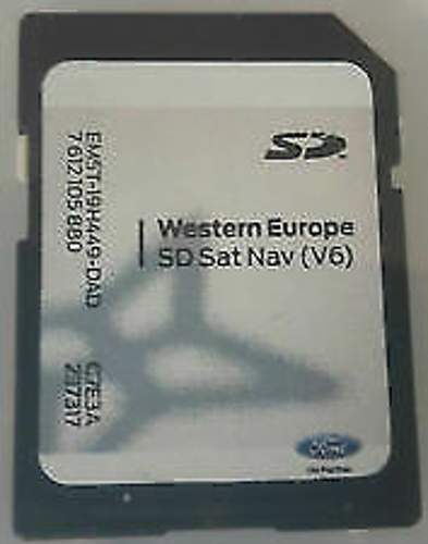

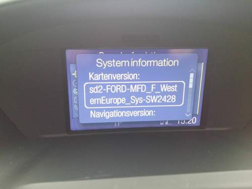

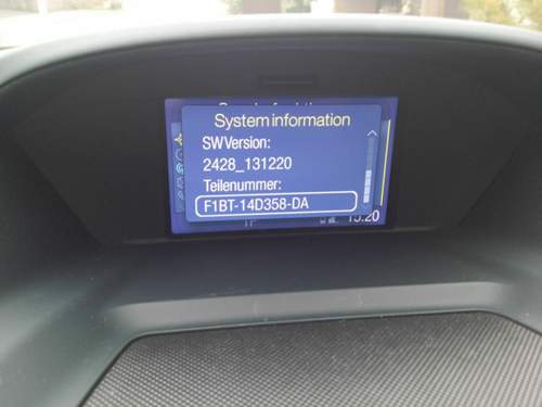

Gibt es einen Unterschied zwischen den Ford SD Western Europe SD SAT NAV (V6)
und der Europe Turkey 2016 Ford MFD 2016 von TomTom. Bilder anbei.
Für Informationen wäre ich sehr dankbar. Zum Beispiel ob auch hier die Ford Updates eingespielt werden,
die bei der Original Ford immer mitgeliefert werden.
Viele Grüße Michael

Hallo, ja Updates werden eingespielt.
V - Versionen für die Erstausrüstung.

Vielen Dank für die Auskunft.
Was sind V-Versionen.

Hätte ich das hier nicht gelesen hätte ich mir eine überteuerte Karte mit Ford-Logo geholt weil ich dachte, dass nur diese die Software-Aktualisierung draufspielt, aber jetzt werde ich zu der Karte von Bosch & TomTom greifen.
Es gibt immer noch ab und zu die Erstausrüster-Karten zu bekommen, besonders bei eBay. Aber wenn da überhaupt kein funktioneller Unterschied zu der retail-Karte besteht dann besser sein lassen. Die V6 kostet locker 30€ mehr nur weil Erstausrüster und inzwischen schwer zu bekommen.

Habe jetzt die Navi Software aus der Bucht Europe Turkey 2016 Ford MFD 2016 von Bosch TomTom für 103 Euro soeben eingespielt. Nach Anfrage beim FFH sollte die aktuelle Software 300 Euro kosten. Für mich keine Option bei diesem Preis. Update wurde ordnungsgemäß durchgeführt. Vorher hatte ich immer die Software von Ford z.B. V5.1 Wobei ich nicht weiß für was dieses Update da ist.
Vermute in diesem Fall nur für die Navi-Software. Änderungen der Anzeigen Navi und Radioeinheit habe ich bei dieser Karte nicht festgestellt. Bei vorherigen gab es manchmal Änderungen. Hab aber noch nicht richtig testen können.
Meiner Meinung nach werden hier nur Updates für Navi und Radioeinheit aufgespielt und niemals für die Motorsteuerung wie vorherigen Beitrag vermutet. Bin aber kein Fachmann.
Wenn ich noch Änderungen finde melde ich mich wieder. Die erste Routenfahrt mit der neuen Karte war wie immer.
Viele Grüße Michael
