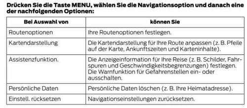

Ich habe nicht die Antwort auf die letzte Frage, aber eine eigene Frage: Mein FFH lieferte mir im vergangenen Frühling auf Bestellung um € 99,00 folgendes: Navigation SD card Europe-Turkey + Major Roads of South East Europe Ford MFD 2015 (A66SX 19H449 KD FINIS 1890132) © TOMTOM und BOSCH um 99,00.
Installation, Funktion und Qualität soweit unauffällig, hübscheres Kartenbild.
LEIDER: Die bis dahin funktionierende Anzeige der zugelassenen Vmax in der linken unteren Ecke des Navi-Bildschirms (die natürlich auf Baustellenbeschränkungen udgl. keine Rücksicht genommen hatte, aber vor allem auf langen Fahrten in unbekanntem Terrain ganz angenehm war) blieb verschwunden.
Ich habe mich wieder daran gewöhnt, angesichts der wieder in die Gänge gekommenen Diskussion aber dennoch die Frage, ob diese Erfahrung auch von anderen Usern gemacht wurde und ob die Höchstgeschwindigkeitsanzeige irgendwie wiederherstellbar ist. In diesem Thread, in dem diese Karte auch schon behandelt wurde, konnte ich nichts dazu finden.
Danke!
ich habe die V5 von 2015. Selbst gekauft und selbst installiert. Alles prima. Die Anzeige der Geschwindigkeitsbegrenzung funktioniert (musste aber nach der Installation wieder im Menü aktiviert werden, glaube ich mich zu erinnern). Aber diese ist eigentlich zu nichts zu gebrauchen, da man sich auf sie eh nicht hundertprozentig verlassen kann. Die Strasse, an der ich Wohne, hat eine Geschwindigkeitsbegrenzung von 30 km/h. Jeden Tag, wenn ich mein Grundstück verlasse und auf diese Strasse fahre, stehen 100 km/h im Display. Wenn man also nicht selbst auf die Schilder achtet, kann das in einer fremden Stadt den Führerschein kosten. Mir fallen ab und zu auch andere kleine Bugs auf. Zum Beispiel befindet sich bei uns an einem Konsulat eine Strasse, die seit mindestens 25 Jahren gesperrt ist. Trotz der aktuellen Software versucht das Navi mich regelmäßig dort entlag zu führen. Ist anscheinend bei den Software-Heinis noch nicht aufgefallen. Daher werde ich vermutlich auf das Update auf V6 zunächst verzichten. Ich glaube nicht, dass diese grundlegend viel besser ist. An sich finde ich das Navi aber ziemlich gut, abgesehen von den oben beschriebenen Kleinigkeiten, die die Software betreffen.
Danke!
Ich hatte selbst natürlich nicht den Eindruck, dass die Höchstgeschwindigkeitsanzeige unfehlbar war, sie unterstützte zugegebenermaßen auch die Unaufmerksamkeit gegenüber der tatsächlichen Beschilderung, ich empfand sie insgesamt dennoch als hilfreich, eine Anzeige von 100 km/h im Siedlungsgebiet hätte ich hoffentlich als suspekt eingeschätzt.
Falls hier jemand weiß, ob/wie die Anzeige wieder aktiviert werden kann, bin ich für Hinweise dankbar.

@Staffelstein
Die Bedienungsanleitung kann da schon helfen. Schau man in die Tabelle auf die Seite 272 unter "Assistenzfunktion", oder auf das Bild im Anhang.
Navi-menue-sonderfunktionen
@geraltus
Ein nicht zu bestreitendes und von mir im Allgemeinen gerne beachtetes Prinzip.
Hier habe ich offenbar den Wald vor lauter Bäumen nicht gesehen. Ich hatte Geschwindigkeitsbegr. im System ursprünglich (4/2012) offenbar aktiviert und jedenfalls nie deaktiviert. Nach der Installation der neuen Karte drang ich gar nicht mehr so weit ins Menü ein. Ich fürchte, ich bin nicht dadurch entschuldigt, dass ich erst 93.000 Kilometer zurückgelegt habe und dass meine Betriebsanleitung noch länger ist als die von dir benützte 😁.
Bei mir wurde ich nun bei identischem Text aber anderem Layout auf Seite 292 fündig. Tatsächlich war Geschwindigkeitsbegr. nun deaktiviert.
Vielen Dank für deine rasche Hilfe. Ich bin erst übermorgen wieder mit Max unterwegs (in der Garage zeigt er kein Tempolimit an, ich habe auch keines verfügt) und bin gespannt, ob es jetzt klappt.
Schöne Grüße
Gerne doch - dafür ist das Forum da 😁
Sollte es dennoch nicht unter diesem Menüpunkt schlummern, gehe ich gerne in freier Minute zum Auto und schaue, wo es bei mir untergbracht ist. Ich meine aber, dass es das sein müsste.
@geraltus
Nicht nötig.
Es schlummerte tatsächlich.
Nochmals danke!

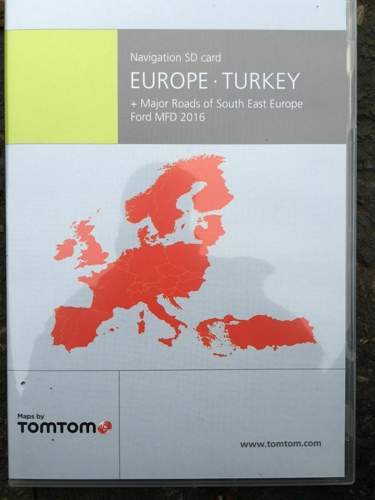

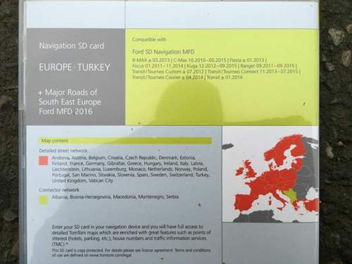

Hat schon jemand die 2016er MFD Version und kann etwas berichten?
Und was steht auf der SD Karte, V6?
@Rooney schrieb am 28. Januar 2016 um 21:51:32 Uhr:
siehe unten...
-15
-57
Eine V6 wird es voraussichtlich auch nicht mehr geben. Diese "V..." Versionen waren die Erstausstattung in Neufahrzeugen der vFL Modelle und die gibt es ja mitlerweile nicht mehr.
Es wird nur noch die "offiziellen" Kartenupdates geben.
Gruß, flinki
siehe unten...
Die Abdeckung war mir schon bekannt, ich dachte mehr an Erfahrungen, ob alles flüssig bleibt, es weitere Auswirkungen auf die Fahrzeugsoftware hat usw.
Oder auch, von wann die enthaltenen Karten genau sind und ob noch irgendwelche schon länger neuen Straßen trotzdem nicht enthalten sind.
2016er Version heißt ja leider nicht, dass die Karten auch brandaktuell sein müssen.
Solche Erfahrungen meinte ich 🙂

- Es gab ein SW-Update, hab aber keine Veränderungen festgestellt.
- Symbole in Karte haben sich verändert, heller und ich meine auch das "Design".
