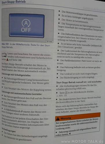

Ich habe mal die seite aus der bedinungsanleitung abfotographiert bezüglich der ssa wann sie geht und wann nicht, anfangen tut es links unten unter der überschrift vorbedingungen und dann die nächten 13 punkte.
Wie ich das ebenfalls aus der bedinungsanleitung habe ist der motor bereits ab dem zweiten dicken strich der temperaturanzeige als beriebswarm zu betrachten, den rest könnt ihr ja selber lesen.

Schau mal in deine bedienungsanleitung, ich habe mich mit dem thema ssa dort mal auseinander gesetzt, es sind wenn ich jetzt richtig liege 13 oder 15 punkte die erfüllt sein müssen damit die ssa geht, stimmt nur ein einziger punkt nicht geht das auto nicht automatisch aus oder wenn während des wartens an der ampel auch ein punkt nicht mehr stimmt, springt der wagen alleine an.
Ein nicht angelegter sicherheitsgurt oder eine offene tür z.B. sind schon mal 2 punkte das die ssa nicht geht.
Das mit dem automatisch starten durch treten der kupplung finde ich übrigens sehr gut, mein golf wird nämlich des öfteren mal abgewürgt :D.
Das häufige starten und ausmachen des motors sollte nicht schädlich sein für diesen oder den anlasser, zumal der anlasser ja ein stärkerer sein soll wie normal und selbst die normalen halten sehr viel aus, ich spreche da aus erfahrung ;).
