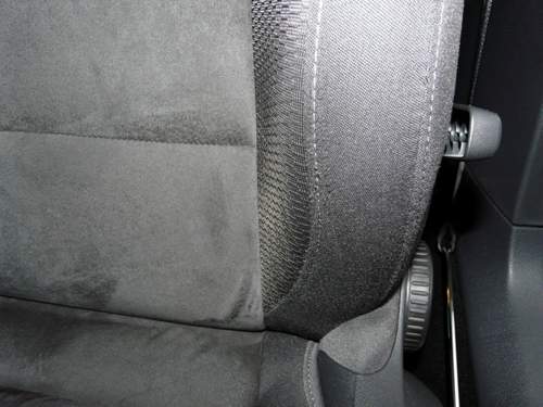

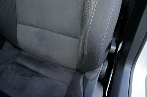

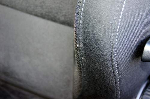

wie es die Bilder zeigen löst sich der Stoff meiner Rückenlehne so langsam in Wohlgefallen auf, und VW blockt in der ersten Instanz
erstmal ab :-(
Wie sieht die Sitzwange an der Lehne bei euch aus? Ohne Mängel? Verschleisserscheinungen sichtbar? Ich wäre für jede konstruktive Meinung dankbar.
Das ich da nicht ein Einzelfall bin haben mir zwei Jahreswagen (Golf Higline) Bj. 04/2010 mit jeweils 8900 und 10900Km die beim Händler stehen gezeigt bei denen es genau an der selben Stelle beginnt sich aufzulösen.
Bei meinem Auto erstmal sichtbar nach etwa.7Mon. mit 15000Km nächste Bild ist bei etwa. 25000KM und letztes Aktuell bei 34000KM Auto ist EZ: 10/2009
Mir sind solche Schäden nicht unbekannt deshalb achtete ich schon immer das anhand der Klamotten welche man anzieht nichts scheuern kann, Reissverschluss, Handytasche, Gürtel etc. also daran liegts bestimmt nicht, klar die Sitze sind in Ihrer Konstruktion so gemacht das man automatisch immer über die Kante darüberrutscht aber nach so geringer Zeit darf sich doch der Sitz noch nicht aufscheuern, und ein Schwergewicht bin ich auch nicht, wiege unter 100Kg
Ist dass die neue Qualität mit dem der Kunde nun einfach leben muß?

Also bei mir ist an Goleos gezeigter Stelle auch mittlerweile starker Verschleiß sichtbar...
Zudem war der Sitz nach 65tkm quasi durchgesessen, und ich wiege 75kg bei 1,82m! Der Fahrersitz wurde auf Garantie neu aufgepolstert, neue Bezüge gab es aber nicht! Ist halt VW Qualität...

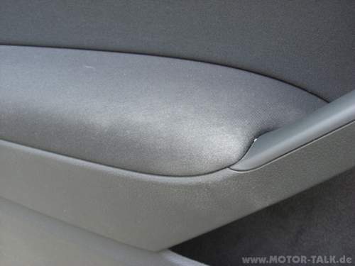

Also ich habe da wo du die Probleme hast keine. Bin aber auch erst 17.000km gefahren.
Dafür habe ich aber an der Armlehne seit 6000km krasse Abnutzungsspuren.
Obwohl ich die Armlehne an der Fahrertür so gut wie nicht benutze.
Sieht im übrigen auf dem Bild harmloser aus als in der Realität.

Das Fahrertürproblem haben wir auch. Hierbei handelt es sich m.M. nach aber nicht um ein Abnutzungsproblem, sondern um empfindlichen Stoff, denn das weisse was man sieht ist definitiv Schmutz (Haut etc)
Ich entferne es alle 4 Wochen folgendermassen:
Ich bürste die Stelle etwas aus, danach befeuchte ich ein Microfasertuch mit Mineralwasser und gehe damit ohne grossen Druck über die Stelle.
Sieht nach der Trocknung wieder aus wie am 1. Tag.
Geh mal zum Spass mit einer Bürste (es gibt spezielle für Alcantara) bei den Seitenwangen der Highline Sitze bei, da kommt Staub ohne Ende raus.
Danke für den Tipp, werde das mal ausprobieren. Stört mich schon enorm, weil es einfach aussieht als hätte das Auto 250.000 km runter.

Das Problem mit den Sitzwangen hat wohl mit dem Sicherheitsgurt zu tun. Achtet mal drauf wenn ihr euch angeschnallt habt, der müsste genau da lang laufen. Bei meinem alten 4er Golf war es auch an der Stelle so. Ist halt ein Nachteil an den Sportsitzen 🙁

kann das nur bestätigen. Hilft sowohl bei der Tür als auch bei der Mittelarmlehne

also diese Abnutzungsspuren an der Mittelarmlehne und die in der Tür habe ich auch sehr stark. So aller 3 Monate vielleicht, nehm ich mal ein Eimer Wasser mit bissel Fit drin und dann bürste ich mit einer Handbürste schön drüber. Am Tag danach siehts fast immer wie Neu aus.
Und wenn man die schwarzen Armlehnen nicht alle 3 Monate behandelt, stellt sich irgendwann ein konstanter Zustand ein und es wird nicht mehr schlimmer. Das sind Hautschuppen. Ich trage - Dank Standheizung - 12 Monate im Jahr Hemden mit kurzen Ärmeln während der Fahrt und kann damit leben. Saugen muss reichen.
