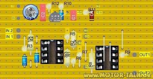

Die Platine, ist zwar recht komplex, aber für jemanden mit Löterfahrung aufbaubar. (siehe Beispiel im Anhang)

Ich bin aktuell noch ein wenig am programmieren, aber ansonsten, wäre DIES vielleicht noch was für dich. Meine Freundin und ich haben dies in unseren Wagen.
Der Focus hat enorm Lampen gefressen! Alle 3 Monate, war ein Satz durch! Seit das Modul die Lampen in ca. einer Sekunde langsam hoch fährt, ist keine Lampe mehr durch gebrannt.
Zusätzlich, werden die Lampen, von der Batterie direkt eingespeist und haben damit sogar eine höhere Betriebsspannung als vorher. (Bei meinem Mondeo sind über 2 Volt auf dem Kabelweg verschütt gegangen.)
MfG
Super TFL-Schaltung!
Falls man nur am Softstart interessiert ist (um die Lebenszeit der Leuchtmittel zu maximieren), kann man auch anstatt des µC's und des PWM's auf ein klassisches analoges RC-Glied zurückgreifen:

Die Lade-/Entladezeiten berechnet? Wenn diese zu lang sind, kocht der FET weg, wenn dieser nicht stark gekühlt wird. Bei 0,5-1 Sek., sollte das noch i.O. sein. Bei mehr, kann der Leistungabfall über den FET, diesen zerstören. (Problemlos über 20W!!) Wenn die Schaltung voll durch gesteuert hat, ist der Leitungsabfall so gering, das der FET i.d.R. nicht gekühlt werden muss. (kleiner als 0.1W!)
Der µC, erzeugt die gedimmte Leistung und den Softstart durch schnelles Ein/Ausschalten der maximalen Spannung. So fällt nur für einen Sekundenbruchteil, die Leistung über den FET ab. Selbst bei dc:50%, fallen unter 250mW mittlere Leistung über den FET an.

Die Kühlfläche hat Drain! Aber, wäre unerheblich! Ein Anschluss ist immer verbunden. Bei Highside-Switch, muss immer isoliert werden. Sonst, wird es immer einen Kurzen geben.
Ohne die Gate-Kapazität zu berücksichtigen, wäre die Ladezeit ungefähr:
Ladezeit ~ 5*tau
tau = R*C = 1M*4.7µ = 4.7
Ladezeit = 4.7s*5 = 23.5 Sek. 😉
Selbst, bei 63% (1*tau) ist die Ladezeit so extrem lang, dass der FET kocht! (Bei >1*tau, ist der FET weit genug durchgesteuert, dass der Widerstand so gering ist, dass kaum Leistung über den FET abfällt.)
Der Kondensator, sollte also max. 470nF haben. (Oder, der Widerstand, sollte entsprechend verkleinert werden!)
z.B. 1µF und 470kOhm...
