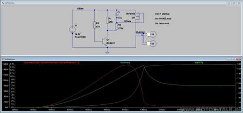

So, ich habe mal die Schaltung im Anhang in ein Micro-ISO Relais gebaut. (Relais raus, Softstart rein!)
Ich werde das Relais, gegen die jetzige Schaltung im Focus tauschen. (Im Mondeo ist ein TFL-Modul fest eingebaut und wird von der Batterie gespeist.) Mal sehen, wie sich das Modul schlägt. Der Focus, ist ohne Elektronik, ein Lampenfresser! Alle paar Wochen bzw. max 3 Monate, brennen die Lampen im Focus durch.
Das gleich in ein Relais zu packen, ist eine super Idee.
Ich freue mich richtig, daß wir das SPICE wiederentdeckt haben. Die neue Version ist echt einfach zu bedienen und hat gegenüber der alten einen Haufen Gimmicks. Ich denke, ich werde es in Zukunft auch wieder öfters einsetzen.
Wie gesagt, die Realität weicht aber von der Theorie ab. Die Umschaltzeit ist fast 2x so lang, wie berechnet. Die Bauteile haben andere Eigenschaften, als die Modelle.
@bstid20: Willst nen Chip?
(In meinem Blog, habe ich die Platinenlayouts fertig, die man zu hause ohne ätzen, auf einer Streifenrasterplatine aufbauen kann.)
MfG
@Johnes
Hast Du jetzt einen kleinen Kühlkörper mit in das Relais-Gehäuse aufgenommen, oder probierst Du es ohne?
Ich habe eine 12V/150W Schaltschrankheizung, die ich ca. 30 Min über das Relais laufen lassen hatte. Der FET wurde nur Fingerwarm! Die berechnete Verlustleistung, stimmt nicht mit der Praxis über ein. Selbst vergossen, wird das Teil nicht warm.
MfG
