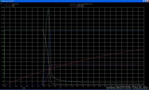

So, jetzt habe ich mir mal die Zeit genommen, um dieser Sache auf den Grund zu gehen.
Dazu habe ich mein gutes altes Schaltungs-Simulations-Programm SPICE3f4 ausgegraben und da mal unsere Schaltung eingegeben.
Das tolle an SPICE ist, dass die verschiedenen Bauelemente-Hersteller zu ihren Bauelementen die SPICE-Modelle frei zur Verfügung stellen - so auch IRF für den HEXFET IRF4905.
Habe also die einzelnen Knoten mal durch nummeriert (0...6):
Code:
           1  +-----o----------o-o +Ub
              |    _+_        .-.
              |    ___ 4,7u   |||  15A
             .-.    |         |||  Sicherung
             | |  5 o----+    '-'
         100k| |    |    |     |
              |    | |   +--||-+ (S)
              |  1M| |  (G) ||->   HEXFET, z.B.
              |    '-'      ||-+ (D)   IRF4905
           2  o-----+          # 6
in   ___    |/                .-.
 #--|___|---|   NPN, z.B.    ( X ) Scheinwerfer-
     100k   |\, BC546/BC547   '-'  Leuchtmittel
3         4   |                |
             ===       0      ===  GND
und die entspr. Schaltung für SPICE beschrieben:
r1 1 2 100k
r2 3 4 100k
R 2 5 1MEG
C 1 5 4.7u
rL 6 0 2.62 [Glühlampe, 12V, 55W]
q1 2 4 0 TNPN
x2 6 5 1 irf4905
vB 1 0 14.3V
vin 3 0 DC 0 PWL(0 0 0.01 14.3) [Licht an nach 0.01s]
siehe: Test1_MOSFET_IRF4905.CIR
Das Ergebnis der Simulation kann man im Screenshot sehen: Test_IRF4905.jpg
wobei
pink: v(6)/2.62 = -iDS = i_Glühlampe [A]
blau: v(6) = u_Glühlampe [V]
grün: v(3) = u_Eingang [V]
hellblau: (v(1)-v(6))*v(6)/2.62 = uDS * iDS = Verlust_Leistung des MOSFETs [W]
gelb: v(1)-v(6) = -uDS [V]
rot: v(1)-v(5) = -uGS [V]
Demnach findet die Umschaltung zwischen t=1.35...1.65s statt, also war meine Schätzung 1...1.5s nicht wirklich schlecht.
Auch die anderen oben beschriebenen Randbedingungen finden sich bestätigt.
Test-irf4905
Tja, wäre nicht schlecht, wenn es da nicht das Problem gäbe, das Spice, keine Glühlampen richtig simulieren kann. Sie werden als konstanter ohmscher Widerstand angenommen. Dies ist aber falsch! Daher, ist die Umschaltzeit falsch wiedergegeben.
Eine Hochleistungslampe, hat im Einschaltmoment, fast keinen Widerstand! Dieser, steigt erst mit steigender Erwärmung. Der Strom ist damit, in der Umschaltzeit fast konstant, bei dem Begrenzungsstrom des FETs! Die Annahme, des ohmschen Widerstandes, erkennt man daran, das der Strom mit der Spannung steigt! In Wirklichkeit, wäre der Strom schon ziemlich schnell auf maximalem Strom, den der FET zu lässt, und würde von dort runter laufen!
Im Einschaltmoment, würde der Strom ca. 40-60A betragen. Durch den FET, wird dieser in der Umschaltphase begrenzt und regelt dann mit Erwärmung ein. Im Diagramm, steigt der Strom aber konstant bis zum erreichen der Betriebsspannung (UBatt.) an. Der Strom, würde aber schon früher sein Maximum erreichen bzw. übersteigen und dann wieder absinken.
In der Theorie, sind Theorie und Praxis identisch! In der Praxis nicht! 😉
Mein Scope, will leider gerade nicht mit meinem Laptop kommunizieren! Sonst würde ich dir eine reale Kurve einlesen.
MfG
Das ist mir bewußt.
Ich hatte gestern auch schon ein sehr brauchbares SPICE-Modell einer Glühlampe im Netz gefunden, leider unterstützt meine SPICE-Version die Polynom-Funktion nicht, die darin verwendet wird.
Ich habe mich dann deshalb dafür entschieden, die Glühlampe durch einen linearen Widerstand zu ersetzen, da die Aussage
so nicht richtig ist.
Für die Abschätzung/Berechnung der Schaltzeiten
(und darum ging es, wo wir verschiedener Meinung waren) spielt der Last-Strom (in den Bereichen, wo sich die Glühlampe vom linearen Widerstand unterscheidet) keine Rolle.
Das ist ja das Schöne an den Power-Mosfets.
Du hast damit Recht, das der Laststrom in der Simulation während der Schaltphase so nicht korrekt ist.
Dieser spielt aber nur für die Berechnung der notwendigen Kühlfläche eine Rolle.
Die Verlust-Energie (hellblaue Kurve) ist in Wirklichkeit während der Schaltphase höher.
Für die Punkte, an denen wir aber verschiedener Meinung waren (und nun hoffentlich nicht mehr sind), ist dies überhaupt nicht relevant.
Die Schaltzeiten bleiben so wie sie mit linearem Lastwiderstand hier schon zu sehen sind, liegen also für das RC-Glied mit
R = 1 MOhm
C = 4.7 uF
bei 1.35...1.65s
Das ein kleineres RC-Glied den abzuführenden Wärmepuls verringert waren wir uns ja von Anfang an einig.
Beträgt z.B. R*C nur noch 1/10, braucht man nur die Zeitangaben der x-Achse in der SPICE-Grafik durch 10 teilen. Die Kurven und damit auch die Schaltphase werden 10 x schneller durchlaufen, sonst ändert sich aber nichts an den Kurven.
D.h. mit
R = 470 kOhm
C = 1 uF
wie Du vorgeschlagen hattest, kommen wir auf 0.135...0.165s
für die Schaltphase (also den Wärmeimpuls).
Die Schaltphase zu verkürzen, ist wegen der abzuführenden Wärmemenge auch vernünftig.

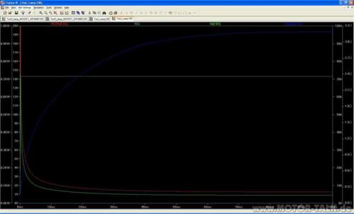

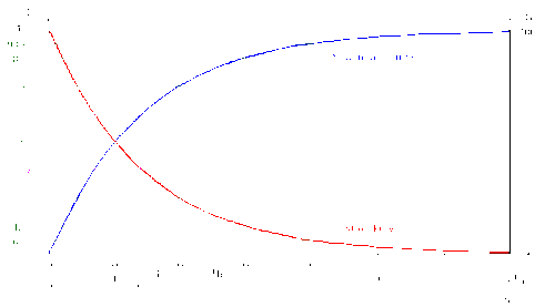

Jetzt habe ich mal die neueste SPICE-Version
LTspiceIV
rausgesucht
http://ltspice.linear.com/software/LTspiceIV.exe
Die ist echt zu empfehlen und kommt auch mit dem Modell einer Glühlampe klar.
Hier mal das Ergebnis der Simulation einer 12V, 55W Glühlampe in den ersten 100ms nach Spannungsanlegen im Bild1: Test_Lamp.jpg
rot: u * i = Leistung [W]
hellblau: u_Glühlampe = Spannung [V]
grün: i_Glühlampe = Strom [A]
blau: r_Glühlampe = Widerstand [Ohm]
Im Netz habe ich eine Messung eines Users gefunden, in der der Einschaltstrom einer realen H1 Halogenlampe mit einem Oszi gemessen wurde.
Der Einschaltstrom betrug reichlich das 10-fache des statischen Stromes und hatte nach ca. 30ms den statischen Wert angenommen.
-> Die simulierte Modell der Glühlampe entspricht diesem also sehr gut.
