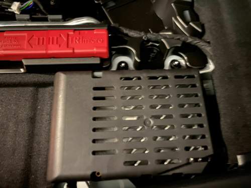

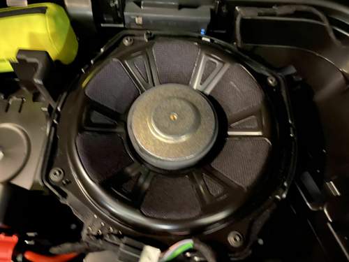

hier ein B von 03/2019
ggf. gibt es unterschiede: hier auch noch das Steuergerät für die adaptiven dämpfer
Sieht 10/2019 auch so aus...
