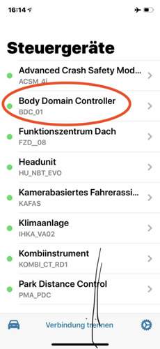

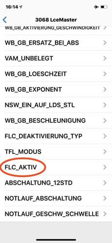

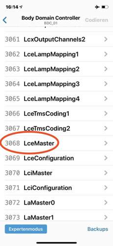

ich möchte mein erfragtes Wissen mit anderen teilen.
Bei meinem F48 schaltet das Abblendlicht sowohl in Stellung Auto als auch in Stellung AUS bei Dunkelheit ein.
Mit Bimmercode im Experdmodus konnte ich es so codieren, das AUS auch wirklich AUS ist.
Ich denke das nervt sicher viele. Vielleicht muss man es vor dem TÜV Termin wieder ändern, vorsichtshalber.
Unten in den Bildern hab ich den Weg aufgezeichnet.

Super! Immer schön dokumentieren - sonst steht man vor dem TÜV-Termin ratlos da 🙂

Oh Dankeschön, das nervt mich auch immer. Kurz in die Garage reingefahren Zack Licht an.
Werde ich gleich mal bei mir Codieren.
