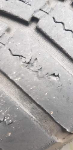

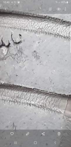

Bei meinem X1 f48 xdrive25e waren Allwetter drauf.Von Bridgestone waren die aber leider waren die schnell abgefahren und es bildeten sich schnell Risse,Baujahr des X1 ist Anfang 2022.
Habe dann im Oktober 2024 neue Sommerreifen und einen kompletten Wintersatz mit Alufelgen von BMW bekommen.
Allwetterreifen-x1
Allwetterreifen-x1

Mein X! hatte 19000 km auf der Uhr und es waren schon ordentlich Risse zu sehen.Es waren aber auch namhafte Hersteller
