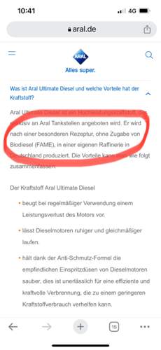

Ultimate Diesel besteht doch eh im wesentlichen aus typischem Dieselschnitt ... und biologische Rohstoffe werden auch verarbeitet. Wenn mal also nichts vom Teller in den Tank schieben will liegt man damit falsch!
P.S. und wer BP-Ultimate recherchiert findet Hinweise wie "kann Fame" enthalten.
Das ist nicht richtig! Nach Eigenaussage von Aral wird dem Ultimate Diesel KEIN FAME zugefügt. Das war ja schon immer das besondere im Vergleich zu anderen Premium/Ultimate Dieselsorten.
https://www.aral.de/.../faq-aral-ultimate.html#accordion_ultimate-2
Aufmerksamer lesen --- Aral und BP sidn ein Konzern ... es kann durchaus sein das BP-Ultimate (in der BP-Region) mit Fame ist, Aral im Aral-markengebiet ohne ... das Sicherheitsdatenblatt zu ARAL Ultimate Diesel lässt aber keine zweifel das konvertierte Biomatrix ("verdieselt"😉 im Tank ist!

Wer also als persönliches Argument für sich heranzieht das defintiv keine Zusätze pflanzlichen Ursprungs drin sein sollen, setzt auf's falsche Pferd. Da man aber nicht weiß welches der pflanzliche Ursprung ist aht man aber auch keine Klarheit. Könnte völlig veranztes Palmfrittenöl sein das so den Weg zur letzten Wirkungsstett findet ...
HVO ist premium Diesel. Obwohl „Bio“.
Weil eben kein FAME. Wobei ich nach wie vor nicht verstehe, wieso sich die Leute davon in die Hose machen. HVO ist im Grunde nämlich FAME bzw. war es mal. Das ist altes Frittenfett, was durchhydriert wird und dann "mild" gecracked. Weil Ölsäure als Hauptbestandteil von Rapsöl ist "C18", für Diesel zu viel das geht im Premiumbereich "nur" bis C13 oder C14. Die Berühmte "Cetanzahl" ist übrigens C16.
HVO ist quasi "2nd Life" Frittenfett. Der Hersteller von HVO verdient quasi daran, dass Frittenfett entsorgungspflichtig ist (kostet -> Einnahme), formal CO2 neutral gilt da ein Abfallstoff und als "Dieselzusatz voll BIO, aber ohne FAME" Geld im Verkauf bringt.
