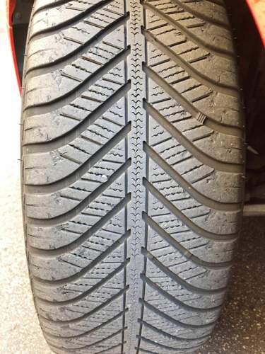

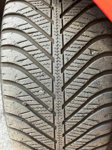

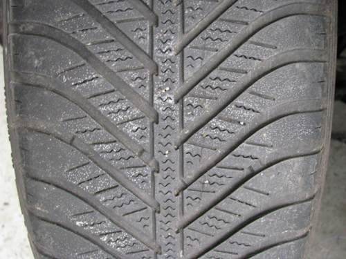

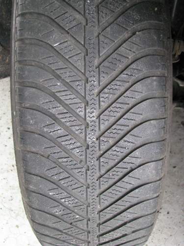

Ich hatte noch die GJ.4-Season-Gen.1 in Größe 215/60 R16 und war anfangs positiv überrascht, auch von den Winterqualitäten im Mittelgebirge/Thür.Wald/Rhön.
Allerdings fahren sich die Reifen mit dem vorgegebenen Luftdruck (2,3bar) ungleich ab; außen mehr, als innen.
Nach ca. 40 tkm/3 Jahre, waren außen+innen ca. 3,5mm und mittig ca. 5mm Profiltiefe. ------- FOTO 1+2
Da sind seitlich keine Lamellen mehr vorhanden und eigentlich nicht mehr als Winterreifen zu gebrauchen.
Ich rate dazu, den Druck auf mind. 2,6bar zu erhöhen, damit die Mitte mehr zum tragen kommt.
Bei 52 tkm (Profil au+inn. 3mm/mitte 3,5mm) mußte ich wechseln, da bei Nässe der Grip stark nachgelassen hat.
Sogar das anfahren am Berg bei Nässe ging kaum ohne kurz rutschende Räder.
FOTO 3+4,
