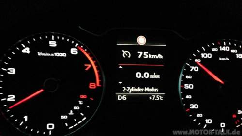

Hallo Zusammen,
Ich habe meinen A3 mit 1,4 CoD TFSI Motor jetzt seit
drei Monaten. Bin sehr zufrieden, für die 140 PS und den bereitstehenden 250 Nm verbraucht
das Fahrzeug trotz sportlicher Fahrweise moderate Mengen Sprit auf 100 Km im Ø.
Seit letzten Mittwoch zeigt mir das FIS nach einer Codierung nun auch den aktiven
2-Zylinder-Modus (2ZM) an.
Allerdings bin ich seit dem überrascht, wie selten dieser an sich aktiv ist.
Heute bin ich ca. 160 km auf recht leerer Autobahn gefahren; zu 85% bei 140 Km/h mit Geschwindigkeitsregler
(Tempomat) der Rest war in Baustellen 60-80 km/h.
Bei den Fahrten im Bereich 60 bis 80 km/h war fast durchgängig der 2ZM aktiv.
Die Fahrten in dem Bereich 130 - 140 km/h lief der Motor aber trotz Drehzahl knapp mit 2400-2700 U/min immer auf
4 Zylindern. Wenn ich dann kurz den Tempomat deaktiviert hatte, kam sofort wieder der 2ZM weil ja in dem Moment der
Wagen ohne aktiven Schub rollte. Sobald ich den Tempomat wieder aktivierte, blieb der 2ZM aus; der momentan Verbrauch lag auf gerader
Strecke bei 6,7 Litern ( Korrigierter Verbrauch; die Anzeige wurde um realistische 8% hochgesetzt).
Ich glaube, jetzt wird mir klar, weshalb Audi die Anzeige des 2ZM deaktiviert hat.
Die Rückfragen waren sicherlich nicht wenig als es noch aktiviert war.
Wie Eingangs erwähnt, ich bin von dem Motor überzeugt, aber dennoch überrascht,
wie wenig der Motor die 2 Zylinder abschaltet.
Turbo
PS:
In einer älteren BA habe ich folgende Bedingungen für den
2ZM gefunden:
Grundvoraussetzungen für den 2-Zylinder-Modus
Der Fahrbetrieb mit zwei Zylindern erfolgt automatisch, wenn bestimmte Grundvoraussetzungen erfüllt sind. Dazu gehören:
• ein geringer Leistungsbedarf.
• ein eingelegter Vorwärtsgang.
• eine Drehzahl zwischen 1.300 und 3.900 1/min.
• die gewählte Innentemperatur ist erreicht.
• ein betriebswarmer Motor.
FIS mit 2Z

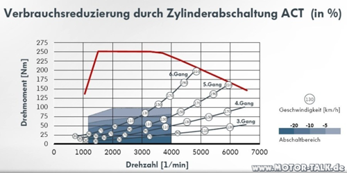

Wundert mich nicht, siehe Anhang.
Wobei die Grafik für den Polo GT und nur unter besten Bedingungen gilt.
Also beim A3, der ja größer ist, passt deine Erfahrung also perfekt.

habe bei unserem 1.4er COD auch die Anzeige für den 2ZM codiert
haben die selben Erfahrungen gemacht wie du.
Mich wundert es auch immer wieder wie wenig man im 2ZM unterwegs ist.
Prinzipiell aber ist das auch nicht wichtig, denn vom Verbrauch her ist der Motor ne Wucht!
Wenn man bedenkt, dass mein Vater mal einen 4er Golf mit 1.6 l und 75 PS hatte und dieser 7,5 l verbraucht hat...
Setzt man das in relation zu den 140 PS, und einem Verbrauch nach 2000 km von 6,97 l (errechnet) ist das schon ein guter wert.
Minimalverbrauch bis jetzt waren 6,05 l und da ist sicher noch was drin.
Aber man will ja auch mal Spaß haben :D
