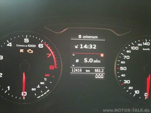

Da ist mein 1.4T ohne COD aber Sparsamer... siehe Bild
Img-0090
Dafür aber bereits mit 12 tkm ;-) ... Da stehen bei mir aktuell noch 900 🙂.
Und was hast du im Langzeitspeicher "2" hier stehen?
Hast einen mit 122 PS?
Laut Anzeige sind es 6,3 Ltr/100km. Auf 5,0 bin ich bisher noch nie gekommen.
Welches Streckenprofil hast du denn? Bisher bin ich eher sportlich gefahren; 80 Landstraße und 20 Stadt.
Landstraße meistens 120-130 ...
Werde aber bald mal ruhiger fahren, aber aktuell fällts mir einfach noch zu schwer bei den Pferdchen ;-).
40% BAB 40% Landstraße 20% Stadt
Im Langzeitspeicher stehen 6.0l und ja, ich habe 122PS
Was bedeuten eigentlich die drei Flaschen rechts unten in der FIS? Waschwasser oder wie?
also wenn ichs richtig hab sind das keine flaschen sondern rücksitze 🙂
Richtig. Und zwar die Gurtanlegekontrolle
