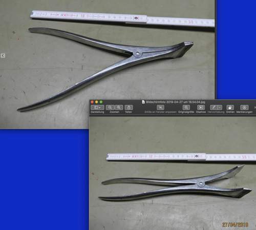

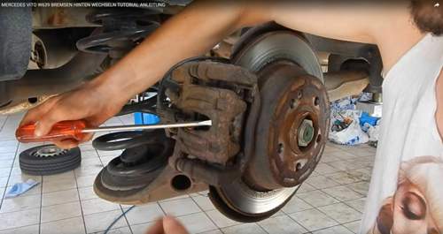

Nur drücken...
Gruß Tom
Nix drehen - nur drücken ... siehe Video ... im einfachsten Fall mit Schraubenzieher.
https://www.youtube.com/watch?v=5vNkkEIXnr8
Besser gehts mit einer ausgedienten Gipserzange aus der Chirugie. Foto
Gipserzange
Kolben mit Schraubenz. zurückdrücken

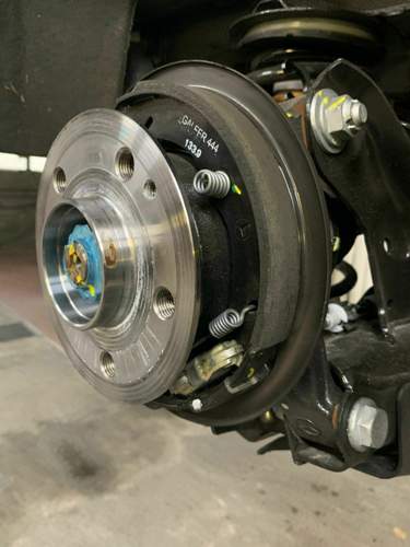

Hallo Oliver,
Ich hatte vor kurzem ja auch schon berichtet, das bei mir das selbe Problem bestand. Quietschende Bremse hinten Rechts durch festsitzende Bremsbeläge. Waren runter bis aufs Eisen. Hab die Bremsen hinten in einer freien Werkstatt machen lassen und 315€ bezahlt. Komplett. Zusätzlich haben sie mir auch die Umlenkhebel in der Trommelbremse (Feststellbremse) wieder gangbar gemacht und gefettet. Da kommt man übrigens nur dran, wenn die Bremsscheiben runter sind. Das Problem hierbei war, das durch das Festgammeln der Umlenkhebel die Bremsbacken nicht mehr gelöst haben und somit die Bremse immer noch quietschte.
Wenn Du Bilder diesbezüglich brauchst, sag Bescheid. Übrigens war das bei mir nach ca. 49000 km. 2,5 Jahre alt die V.

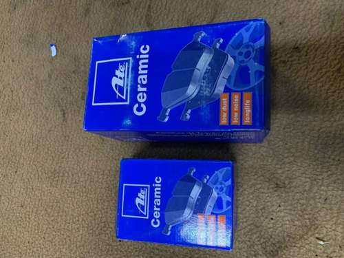

Genau dieses Bremsen-Upgrade hab ich heute gemacht, km-Stand 2000.
Spreizschlösser schmieren, Ceramic-Klötze rundherum montiert und noch ein paar andere Tricks.
Dann nach gründlicher Reinigung bekommen die Sättel noch eine Lage 2K-Klarlack. So sehen die nach Jahren noch wie neu aus.
VG Ingo

@aquablader schrieb am 30. August 2019 um 20:23:28 Uhr:
VG Ingo
... und nun die gestern anderweitig geschilderten probleme (hotspots, rubbeln) - ggfs wegen der ceramic-klötze ??
Da das im Bereich des Möglichen ist, hab ich nicht weiter eskaliert sondern hab es auf meine Kosten repariert.
Trotzdem wäre das das erste Auto, wo die Scheiben derartige Veränderungen durch die Verwendung der Ceramic-Scheiben zeigen. Diese Klötze verbauen wir nun seit einigen Jahren und die gibts ja auch meistens nur für hochmotorisierte Fahrzeuge.
Alle, die sie mal fuhren, wollen sie wieder haben. Bestimmt nicht, weil es so schön summt beim Bremsen. Dauernde thermische Überbelastung sähe man ja auch am Klarlack, mit dem die Sättel überzogen habe, aber der ist unverändert.
Jetzt sind Bosch-Scheiben drauf, mal sehen, wie die sich an der Stelle verhalten.
