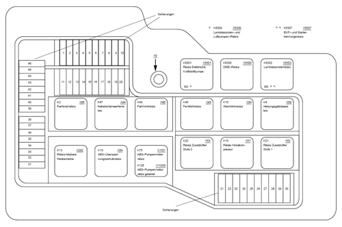

ich habe einen 316i Bj03/95 KM 259234.
Seit Freitag macht er Probleme, am Freitag ist er wenigstens noch mit Startpilot angesprungen aber seit gestern geht auch das nicht mehr.
Ich vermute er bekommt keinen Saft.
Könnt Ihr mir evtl. sagen welches Relai für die Kraftstoffpumpe ist?
Die Pumpe hat ja Zwei stecker einen Weißen und einen Schwarzen.
Am weißen liegen 11,8V an am Schwarzen ist tote Hose wie viel müsste da ankommen?
Würde es reichen wenn ich lediglich die Pumpe erneure oder sollte ich lieber das ganze Teil erneuern?
Habe diese hier in der Bucht gefunden http://cgi.ebay.de/.../140456227620?...
oder das ganze Teil von QH QFP679
Ach ja Batterie ist top hab auch schon ne neue ausprobiert aber nix ist passiert.
Der Anlasser dreht sollte er auch ist ja neu :-)
Wenn (falls ich eine habe) die WFS blockiert dreht der Anlasser doch auch nicht oder?
Oder kann auch das ZV Modul schuld daran sein?
Ich würde mich freuen wenn mir der ein oder andere helfen könnte.

Wenn das Relais drin ist, mußt du die Zündung einschalten, damit hinten Spannung anliegt.
Ich glaube die DME schaltet die auch nach ein paar Sekunden wieder ab, wenn der Motor nicht gestartet wird.

Ja ich hab das relai raus genommen und überbrückt...
dann habe ich am Stecker die Spannung gemessen..
war mir nicht sicher ob ich den Stecker so an die Pumpe klemmen kann bzw. den wagen starten kann, deswegen habe ich nur am Stecker gemessen.... naja diesmal lag halt Spannung drauf mit Relai nicht...
Mach mal den Stecker wieder ran, überbrück das Relais und versuch dann zu starten.
Wenn er dann anspringt, ist die Pumpe nicht kaputt.
Überbrücke das Relais und mach den Stecker wieder dran.
Jetzt sollte der Wagen laufen.
Hab ich gemacht...
Springt nicht an😠
Dann also doch die Pumpe?
Was ich nicht verstehe ist das wenn ich das relai überbrücke Spannung an liegt und wenn ich das Relai drin habe kommt nix am Stecker an .
Sollte die Stromversorgung nicht immer am Stecker sein auch wenn die Pumpe nicht geht???
Mann hört doch laut und deutlich wenn die Pumpe läuft. Wenn du (mit überbrücktem Relais) nix hörst, ist die Pumpe putt.
Versuch das mit dem klopfen. Aber die Pumpe musst du sowieso tauschen. Die Pumpe gibts auch einzeln, bei ebay z.B.. Aber es sollte ein bekannter Hersteller sein, vll suchst du dir mal welche raus und setzt den Link hier rein, dann kann man was dazu sagen...

Ja das hab ich ja gemacht, aber hinten kommt keine Spannung an.
Wenn das DME natürlich den Saft weg nimmt kann das die Lösung sein.

Korrigiert mich bitte,wenn ich nen Denkfehler habe.....aber wie kann es an der Benzinversorgung liegen,wenn der Bock auch mit Starthilfespray NICHT anspringt?
Mit Startpilot MUß der Bock doch anspringen und solange laufen,solange er das eingespritzt bekommt,oder?Also wo liegt dann der Fehler?
Kann sein,das die Benzinpumpe AUCH defekt ist,aber IMHO nicht das einzige Problem.
