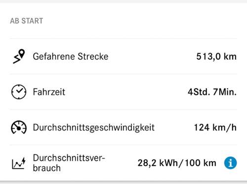

… die gleiche Strecke in den letzten drei Wochen, allerdings mit dem schwächsten EQS.
Im Sommer waren minimal 20kWh bei zwei Minuten kürzerer Fahrzeit drin.
