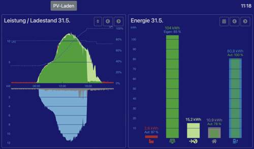

Auf dem Screenshot siehst Du wie gestern mein EQS geladen worden ist. 80,8kWh sind ins Auto geflossen. 10,9 im eigenen Haus verbraucht und insg nur 2,6kWh gekauft. Nachdem das Haus versorgt ist, geht der Überschuss ins Auto.
Eingespeist wurde dann wieder am späten Nachmittag weil das Auto voll war.
In der Grafik siehst Du sehr schön wann Du einspeist, lädst etc. Auch der SoC vom EQS (LP1) wird angezeigt und Du kannst sogar nach SoC laden, also bspw. sagen, dass Du auf 60% möchtest.
Für mich wirklich die optimale Lösung!

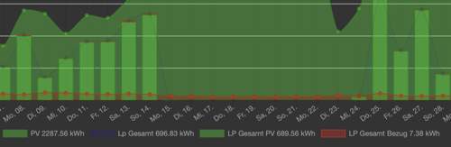

Und die ganzen Auswertungen gefallen mir sehr gut. Du siehst in der Tages-, Monats- oder Jahresansicht was Du geladen hast, wieviel gekauft wurde von dem was Du geladen oder zu Hause verbraucht hast etc.
