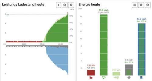

Da der EQS nun angekommen ist konnte ich testen ob er problemlos mit Überschuss lädt und morgens einfach startet sobald die Wallbox den überschüssigen Strom "anschaltet". Und ich kann sagen. Es klappt perfekt! Auf dem Screenshot der WB sieht man schön wie das Laden morgens einsetzt wenn die ca. 1,4kW anliegen und sich dann über den Morgen hin aufbaut.
So soll es sein und so macht das Laden zu Hause Spaß!
Bildschirmfoto-2023-05-27-um-10-18
Was ist das für eine Software?
Die der Wallbox „OpenWB“
