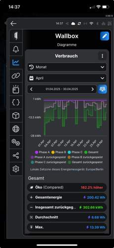

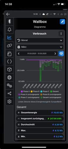

Auch ich lade hauptsächlich mit Solarüberschuss – mit bis zu 4,3 kW klappt das ganz gut. Fahre einen EQE 350 4MATIC.
Erst ab 15. März.
Whatsapp-image-2025-05-06-at-14-37
Whatsapp-image-2025-05-06-at-14-38
Ui ist das unübersichtlich. Aber scheint ja zu funktionieren.
