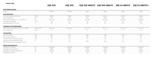

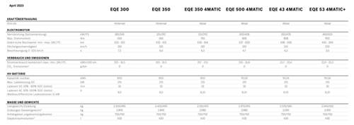

Habe hier mal die technischen Daten aus der alten und der neuen Preisliste rausgenommen.
Hauptänderungen:
Leergewicht (und als Resultat gab es dann entsprechende Änderungen der zulässigen Zuladung)
- Gewichtserhöhung bei 300/350 um 20kg (Wärmepumpe?)
- Gewichtserhöhung bei 350 4MATIC um 45kg (Wärmepumpe + DCU?)
- Keine Gewichtsänderung für 500 4MATIC (interessant wie sie das trotz Wärmepumpe und DCU hinbekommen haben)
- Gewichtserhöhung um 10 bzw. 15kg für AMG 43 bzw. 53
WLTP-Reichweite/Verbrauch
- Reduktion der Reichweite bei 300/350 (klar Wärmepumpe schadet WLTP wegen Gewicht und hilft nicht, da bei WLTP nicht geheizt wird, aber dass die 20kg so viel ausmachen kann fast nicht sein)
- Erhöhung Reichweit bei 3504MATIC und 500 4MATIC (wegen DCU erwartbar, wobei die stärkere Erhöhung beim 500er wohl Resultat davon ist, dass der 350 4MATIC jetzt schwerer ist)
- Reduktion der Reichweite bei den AMG-Modellen (haben die keine DCU bekommen?)
Laut der Tabelle hätte der 3504MATIC jetzt nur noch die 89kWh-Batterie, aber das muss ein Druckfehler sein, da im Konfigurator nachwievor eine 90.56kWh Batterie angezeigt wird und sonst auch die 1/4 Stunde höhere Ladezeit an der Wallbox gegenüber 300/350 keinen Sinn machen würde.
Übrigens zeigt der Reichweitensimulator auf der Webseite noch genau das gleiche an wie vor den Änderungen. Scheibar scheint das Webcontent-Team von Mercedes von den Änderungen überrascht worden zu sein ... naja.

Also ich versteh es nicht wirklich. Vielleicht bekommt man ja in naher Zukunft mal ne Info von Irgendeiner höheren Stelle, der das erklären kann. Haben alle 4MATIC jetzt dann ne DCU wie kommen sie auf die verschiedenen Werte im Konfigurator.
Auch Lustig das der WLTP Stromverbrauch bei dem 43iger jetzt höher ist als beim 53iger.

Absolut sind die bedeutungslos, weil bei idealer Temperatur ohne Klima / Heizung und unrealistisch niederigen Geschwindigkeiten. Da hast Du recht. Aber zum Vergleich der Effizienz von verschiedenen Modellen, hat es schon ne gewissen Wertigkeit - zumindest mehr als "Reichweitentests" bei youtube, von denen jeder ein Unikat ist (mit dem einen Fahrzeug im Sommer mit Gegenwind und dann das nächste Fahrzeug auf nasser Straße, bei Windstille und 5°C).
Was mich aber am meisten wundert hat auch nichts mit WLTP zu tun, sondern warum der 350 4MATIC deutlich schwerer wurde und der 500er gar keine Gewichtszunahme hatte.

@WBalm schrieb am 28. April 2023 um 20:18:33 Uhr:
Sie haben wohl den Akku getauscht. Es gibt da beim EQE einen 90er und einen 89er (vermutlich andere Lieferanten von den Zellen). Und das hat Auswirkungen auf Gewicht, Verbrauch usw.
Der 500er hat den alten Akku behalten.
https://mbpassion.de/.../
@umbertones schrieb am 29. April 2023 um 19:37:20 Uhr:
Wobei sich Mercedes selbst noch nicht ganz einig zu sein scheint, ob der 3504MATIC jetzt 89KWh Netto hat (so in der Preisliste) oder 90.6 (so im Konfigurator) ;-)
Die goldene Mercedes-Regel: Glaube nie dem Konfigurator, immer nur der Preisliste. :-)
