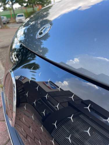

Bei meinem Grill löst sich ein Glanzfilm ab. Merkwürdig. 4700 km und 1,5 Monate alt. Mal sehen, wie sich das entwickelt.
Muss mir mal meinen anschauen, das könnte dann aber vielleicht erklären warum die wohl schlecht lieferbar sind. Wenn die Qualität net passt.
Sieht fast so aus, als würde sich das Wasser reindrücken…zwischen die Schichten…
