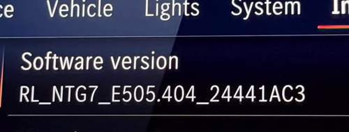

Das muss ich leider bestätigen. Auch ich habe meinen EQE 04/2024 übernommen und bei der ersten Inspektion um ein Software Update gebeten. Gerne auch gegen Bezahlung. Das wurde von meiner Werkstatt abgelehnt weil es keinen Grund dafür gäbe und das Update sehr lange dauern würde.
Mein aktueller stand ist RL_NTG7_E445.001_23364AC3! (siehe Anlage)Mit wem muss man denn schlafen um die Software dieses fahrenden Computers zumindest halbwegs auf Stand zu bekommen?
