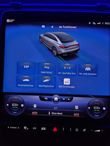

Waschanlagenmodus nutze ich beim Durchfahren von Waschanlagen. Hier war es ne Standwaschanlage von Shell und das Auto war verriegelt. Daher der Kollisionswarner. Werde dann auf Waschanlage im nicht verschlossenen.. usw. umstellen
Kein Bild war aus der Dashcam Position
2 Themen sind hier aufgemacht, stimmt. Kollisionserkennung/Bilder ist damit klar

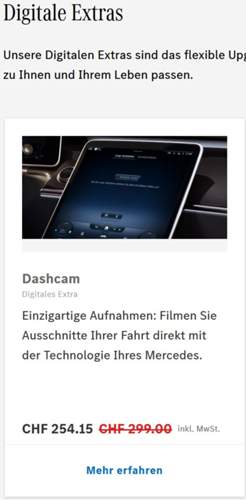

Die Dashcam Freischaltung ist ein Digitales Extra in den neuen Baureihen. Hier werden im Fahrzeug integrierte Kameras genutzt. Wer mehr darüber erfahren will und in welchen Ländern es das gibt sollte einfach mal im Mercedes Me Store ein anderes Land auswählen, bspw UK https://shop.mercedes-benz.com/en-gb/connect/pdp/dashcam/608 oder Italien https://shop.mercedes-benz.com/en-it/connect/pdp/dashcam/608
Für ältere Baureihen gab es eine Nachrüstlösung für eine Dashcam, dazu gab/gibt es dann eine App für das Handy: https://www.kunzmann.de/de/services/lexikon/dashcam/
Das ist dann aber vergleichbar mit anderen Dashcam Lösungen und benutzt keine im Fahrzeug verbaute Kamera. Die App ist allerdings seit 3 Jahren nicht mehr aktualisiert worden, man kann davon ausgehen dass Mercedes das Produkt eingestellt hat oder nicht mehr supported.
Soeben bestellt ca. € 266.-, werde es Morgen testen. Hoffe es ist auch OK, es braucht die Option "Augmented Reality für Navigation (U19)" im Fahrzeug.
