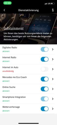

Ich habe meinen am 22.12 abgeholt. Leider auch ohne Spotify und Co. Wenn ich unter meinen ME Diensten schaue, dann steht dort Internet im Auto unvollständig. ( siehe Photo). Aber Thethering funktioniert. Browser läuft.
Also nach wie vor, das bekannte Problem.
Konnte hier mittlerweile jemand das Problem lösen. ?
Dienste
Nein, leider gibt es noch keine Lösung. Sieht bei mir ganz gleich aus.
ich hatte mich auch schon von gut 5 wochen schriftlich an mercedes me gewandt, aber bisher gab es außer einer ersten standardrückmeldung leider keine wirklich brauchbare info.
sie haben dann fotos angefordert, was ich brav dokumentiert habe und seither „still ruht der see“
ich denke es passiert nur etwas, wenn sich genug kunden melden und das thema immer wieder getriggert wird und damit die nötige aufmerksamkeit erfährt.
es ist ein softwareproblem, dass der dienst irgendwo aus dem system geflogen ist. der neue eqa meiner frau hat alles aktiv. gleiche mbux generation… das sollte sich also recht leicht lösen lassen. es muss m. e. nur bei der richtigen person/abteilung landen, die das dann auch lösen wollen und können.

Ich wurde (nach einiger Zeit Funkstille) letzte Woche seitens MB kontaktiert. Man habe nun festgestellt das wörtlich ein „Programmierungscode“ :-) fehlt, welcher auch nicht mittels Update installiert werden kann, da es diesen frühestens mit dem neuen Entertainment Paket geben wird - Release Date leider nach wie vor nicht absehbar.

ich hatte ja auch bei mercedes me ein ticket zu der fehlenden online musik eröffnet und nach gut 10 wochen nun dieses feedback erhalten:
Gemäß den Rückmeldungen unserer Entwickler werden EQC mit NTG6, die vor Juni 2022 produziert wurden, nicht über die Option für Online-Musik verfügen. Dies ist auch der Fall, wenn das Fahrzeug das FU4-Update erhält, nachdem es das Werk verlassen hat.
Für Fahrzeuge, die nach Juni 2022 produziert wurden, ist für die Nutzung von Online-Musik (jeglicher Anbieter) der Kauf des Entertainment-Pakets erforderlich. Dieses ist für NTG6 Fahrzeuge noch nicht verfügbar, wird aber bald verfügbar sein. Derzeit wird dies für Mitte 2023 erwartet, kann sich aber noch verzögern. Sie werden über den regelmäßigen Newsletter informiert, den sie erhalten, sobald die Funktion für ihre VEH verfügbar ist.
Kurz gesagt: NTG6 Fahrzeuge werden vorerst nicht in der Lage sein, Online Music zu nutzen. Fahrzeuge, die vor Juni 2022 produziert wurden, werden sie nie haben, aber Fahrzeuge, die nach Juni 2022 produziert wurden, müssen auch das Entertainment-Paket kaufen, um Online-Musik nutzen zu können.
für mich total unverständlich, da ja zahlreiche fahrzeuge die option vorher schon aktiv hatten und haben. nur die neuen eqc scheinen das problem zu haben.
