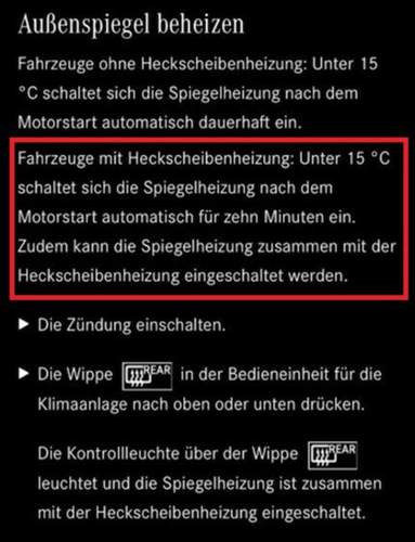

Was mich auch stört, wenn die Außenspiegel feucht oder beschlagen sind, dann kann ich keine Außenspiegelheizung einschalten, die schaltet sich automatisch ein, aber ich weiß nicht wie. Lt. Foren, wenn man die Heckheizung einschalten, was bei mir nicht funktioniert. Mit den Aussagen, da nimmt man ein Tempo und gut ist, finde ich blöd.
Muß momentan jeden Tag beide Außenspiegel sauber wischen und das ist sehr nervig.

Die Außenspiegelheizung wird Mercedestypisch unter einer gewissen Außentemp. eingeschalten. Das funktioniert in den meisten Fällen viel besser als die Variante im Passat. Weil man nicht nachdenken muss bevor man z.b. in eine Tiefgarage fährt usw. Ist sicher ein Punkt wie man's gewohnt ist. (ich habe mich mit dem Passat System selbst nach 100tkm nicht anfreunden können)

Zur Spiegelheizung, das ist ein Problem, von dem Einige betroffen waren / sind. auch bei meinem funktionierte die nur wenn an der Wallbox die Vorklimatisierung eingeschaltet war. Ließ sich mit einem Update beheben.

P.S. Senior69 hat recht. Das Update hat bei mir auch die Funktionalität der Spiegelheizung zurück gebracht. Vohrer sind mir teilweise im Stadtverkehr bei Schneetreiben die Spiegel währen der Fahrt zugeschneit.

Temperatur abhängig gemeinsam mit der Heckscheibenheizung. Aber wie schon gesagt, das funktioniert bei einigen EQC s erst nach einem entsprechenden update.
Anbei noch mal die von MB beschriebenen Funktionsweisen der Außenspiegelheizung.
Der Erfahrungsbericht von ts9601 zum Ablauf beim EQE und von bastlwastl999 zum EQC deuten allerdings darauf hin, dass es bei den EQ-Modellen nicht die automatische Funktion "10 Min lang nach Start bei unter 15 Grad A-Temp." gibt. Schon gar nicht die Funktion "dauerhaft an bei unter 15 Grad A-Temp." wie bei (älteren) Verbrennern. Letzteres wäre bei einem BEV auch reine Verschwendung. Die Funktion "10 Min ab Start bei unter 15 Grad" wäre aber komfortabel und auch verbrauchstechnisch vertretbar gewesen.
Spiegelheizung

Das mit der Heckscheibenheizung habe ich auch ausprobiert , geht bei mir nicht. Die Heckscheibe wird frei, die Außenspiegel leider nicht.
Es war definitiv unter 10 Grad und es hat nicht geheizt. Rechts angehalten und beide Außenspiegel mit einem Taschentuch abgewischt.
Sehr elegant, naja.

Das mit der Spiegelheizung ist ein Fehler in der Codierung.
Kann der Mercedes Händler ändern.
