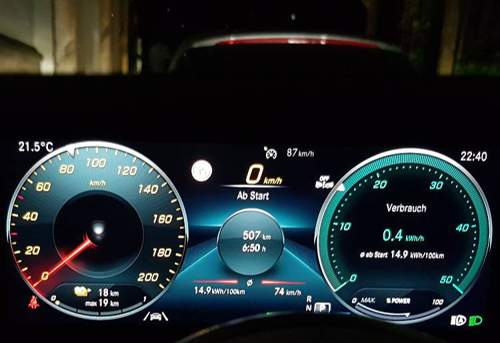

Kann es sein, dass schon vor der Schildkröte die max. Leistung reduziert wird ?
Nach Analyse meiner planmäßigen knappen Ankunft (SoC 4%) deutet der Powermeter (siehe Pfeil bei ca. 60%) darauf hin ?
Ziel-knappe-kiste
@OM642red schrieb am 26. Februar 2024 um 12:41:44 Uhr:
Ja das ist so. Glaube bei mir so ab 15% geht es langsam runter.

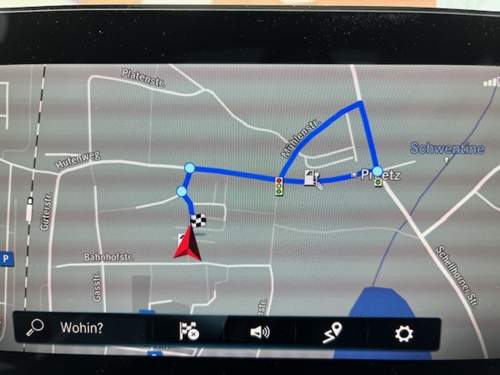

Bekloppte Route
