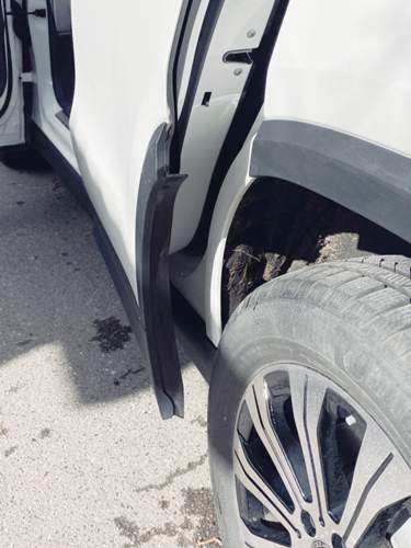

@Hauskatzenfreund schrieb am 19. Juli 2023 um 20:43:47 Uhr:
Also mit dem Motorenraum habe ich keine Probleme. Aber sehr stark verschmutzende andere Stelle.
An beiden hinteren Türen gibt es eine Gummidichtung. Keine normale, sondern eine Art Doppeldichtung. Sie zieht sich von unten hoch bis etwa in Höhe der Fenster. Und zwischen den beiden Falzen setzt sich massenhaft Dreck ab. Nach jeder Wäsche bei Mr Wash kann ich quasi mit dem Spachtel von oben bis unten durchgehen. Warum man da einen derartigen Gummi hat einbauen müssen, erschließt sich mir nicht wirklich. Foto habe ich leider nicht dazu, weil ich erst jetzt nach einiger Zeit wieder hier lese.
Bin dazu übergegangen, vor der Waschanlage mit sanftem Hochdruckreiniger rund um die Türen vorzuspülen...kann mich nicht erinnern, dass das in der Art bei einem früheren Wagen so gewesen wäre.

Das liegt an der merkwürdigen Konstruktion beim hinteren Radkasten: Der Spritzschutz nach vorne wird nicht vom "Radhaus" gemacht sondern von der Tür: Der aufgespritzte Dreck landet dann immer unter der Gummidichtung die an der Tür befestigt ist, siehe Bild.
Das ist also eine konstruktive Schwachstelle....
