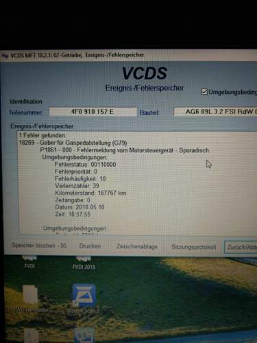

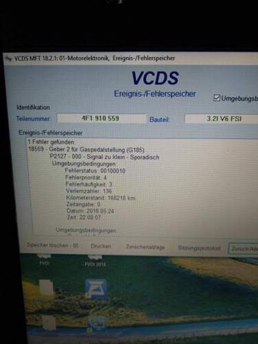

Hallo habe auch so ein Problem bei schneller Fahrt geht die EPC Leuchte an und der Motor bockt einmal kurz woran kann das liegen
Hallo ich habe auch dieses problem habe schon das gaspedal getausch und auch die drosselklappe jedoch ohne erfolg ich hinterlege noch den fehlerspeicher es handelt sich um einen 3,2l quattro bj 2004 mit 170 000 km
Hatten das selbe mal bei nem rs6.
Leider hatte die Kiste Motorschaden bevor wir den Fehler gefunden haben.
Wir haben ebenfalls GasPedal und drosselklappe erneuert ohne Erfolg.
Ach so schade sonst jemand ne ahnug was das sein kann? Vor kurzem wurden auch die Steuerkette etc. Gewechselt kann das irgendeinen zusammenhang haben?
@lindu schrieb am 13. August 2018 um 23:47:36 Uhr:
Die Fehler kamen nicht gemeinsam
1 bei 162 tkm und einer bei 167 tkm.
Ist dir das aufgefallen ?
Wann war der Wechsel vom Gaspedal ?
Fehlerspeicher wurde gelöscht ?
Fehler kam dann wieder ?
schonmal versucht den Gaspedalsteller neu anzulernen?..... kenne das bei Automatik den Kick-down Punkt neu anlernen...... zum Schluss sollte mal die Zuleitung zum Gaspedalsteller geprüft werden.
Vielleicht wurde ja auch eine falsche Version vom Gaspedalsteller verbaut.
Weil beide Geber im FSP stehen sollte das einer von den Fehler sein.
Hoffe konnte helfen
Wenn ich den fehler lösche kommt er immer wieder das der eine fehler später kam habe ich übersehen jedoch sehe ich trotzdem den zusammenhang nicht das gas pedal wurde neu angelernt mit kickdown punkt und alles bin langsam ratlos
wenn nichts mehr geht..... Steuergerät !
Wurde auch schon neu gemacht weiss wirklich nicht mehr weiter kann es vlt am bremslichtschalter liegen
